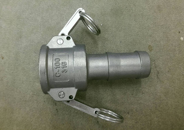

210
4987
4987
發表於 2016-11-14 17:06:48 | 顯示全部樓層
歡樂小雞 發表於 2016-11-14 15:08
我的高度落差還像沒有廿米耶,現在感覺差不多十公尺...
目前配管已經沒問題了,也可以正常供水了 ...
c型快速接頭
水管建議用6分的即可 1吋的太重了 不好移動
