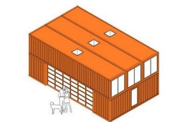

 樓主| 發表於 2015-11-16 21:23:01 | 顯示全部樓層
本帖最後由 sonne208 於 2015-11-16 21:26 編輯
我也把我所想到的 先暫時說給你們聽也無妨  先在底部 做個架子  架高貨櫃
40呎三個貨櫃  我打算組合在一起 左邊右邊各打通  然後剩下最後一個貨櫃 打通左右兩邊  等於是
放在下面的  等於是客廳 廚房 浴室  倉庫的點子組合在一起
  這是我目前的想法 20呎的話  我打算也是兩個合在一起 作成樓上的房間 我會在屋頂上面 種植草皮 當作是陽台之類的
下面的話  我會再弄出一個 放車子的地方 因為以後可能放更多雜七雜八的   目前我想到的只有這樣子 剩下的  我會在慢慢的去做決定

502
9257
9257
發表於 2015-11-16 22:49:32 | 顯示全部樓層
本帖最後由 MEADOW 於 2015-11-16 22:51 編輯
Houzz 網站 打container house ,裹面有釵h案例
http://www.houzz.com/photos/query/container/nqrwns
Pinterest 網站 也有釵h圖片
Adam kalkin 設計了釵h有名的貨櫃房子 可用google搜尋
這個方案可以考慮,剛好跟你的貨櫃數相符
