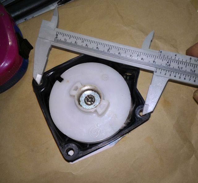

插花請問,我的割草機拉盤拉繩斷掉,想換繩,但中間螺絲怎麼轉都轉不下(正反轉都試過),
搞到都滑牙了,現在是只能鑽孔或換新拉盤了嗎? 拉盤一個好貴。

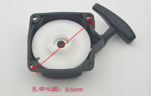

螺絲就算轉得下來,一般新手拆下後也未必能裝得回去
螺絲是正牙
用衝擊起子或鐵鎚看能不能拆下
不過,最壞打算就是買一個新的
大陸淘寶有賣,很便宜的
在上面搜尋 " 430割草机 起动拉盘" ,會出現一堆讓你盡情挑選

買滑牙螺絲取出器 試試看囉

修好了老闆有拿新的拉繩盤給我安裝
