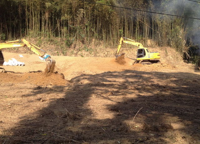

這是我的景山第二苗圃整地 用兩部120的挖土機 預計7個工作天完成.
斜坡部分先種一次薑.用篩子篩土去除樹根與大石頭

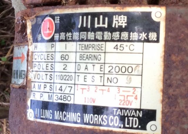

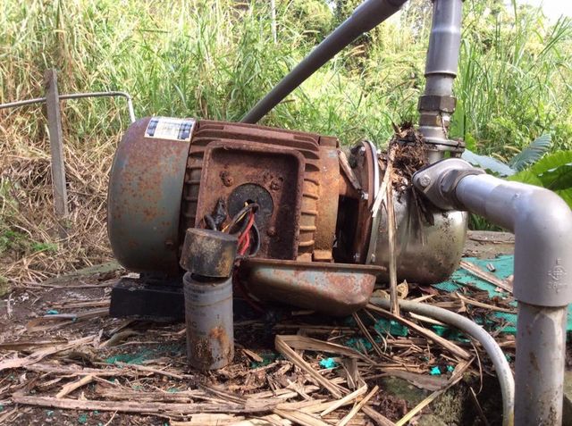

不知道抽水馬達運轉是否正常,看這個樣子就把它拆回來了,不知道是不是接上電,會轉就是好的?
想說請廠商更換電容及誘l的部分!不知道貴不貴?

川山牌 1HP x 1" 噴射式抽水馬達
馬達電容器
馬達防雨蓋
自己diy更換

剛接電測試了一下,只有嗡嗡的電流聲,把側蓋拆開一看,似乎是太久沒用都已經生鏽了,卡卡的不太轉得動,似乎沒救了!
不知道可否立起來在中心軸上潤滑油,不知道會不會燒起來、還是爆炸什麼的!

發表於 2015-12-9 10:33:13 | 顯示全部樓層
本帖最後由 mingming 於 2015-12-9 10:40 編輯
噴WD40
螺絲拆起
用榔頭敲開
超厚的鐵鏽導致葉輪卡住
軸承生鏽卡死
清理完畢
轉得動就ok

葉片用力轉就會動,可是接了電還是電流聲,過兩天買瓶WD-40試試看!
96
96
發表於 2015-12-9 21:23:20 | 顯示全部樓層
歡樂小雞 發表於 2015-12-9 21:15
不負責解答更換電容可解
