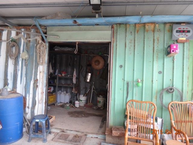

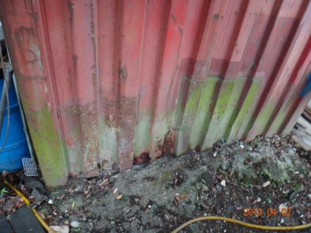

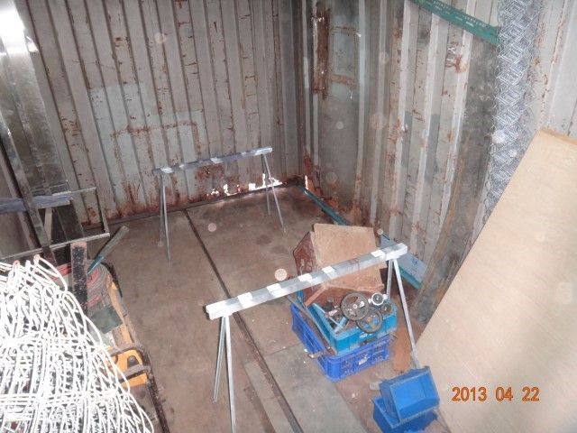

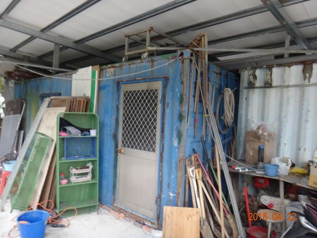

三公分厚的鋼鐵確實是不容易爛!!能鏽蝕單面3mm算了不起了,加起來也才損失6mm!
挖九個桶,混泥土石塊有植筋嗎?
把九個水泥柱放在泥土上,每個腳柱底下的土扎實度都一樣?
一個沉下去,大概不會怎樣,因為我想太多了!!但搭個橋花不了多少!
就我自己的經驗,把貨櫃架高一呎真的是想太多了!
當然會回應就不是為了丟一句想太多來打發,而是協助做到更好!
想要更好,何不做確實一些!

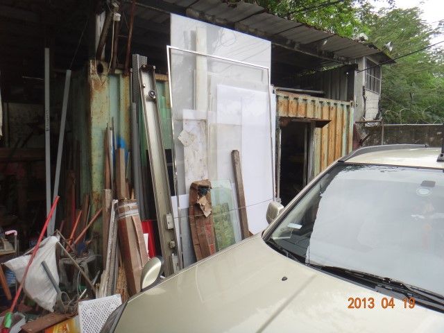

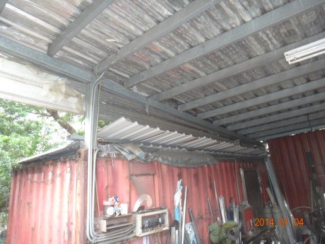

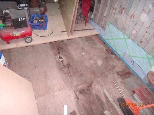

貨櫃薄薄的鐵板~要爛光並不難,大多數買來的貨櫃本來就不是全新的,而是淘汰的貨櫃;
有設計圖表示這貨櫃不會希望偶爾要跟我一樣去修復櫃體吧!
有幾個貨櫃都是北二高先期工程淘汰下來的辦公櫃!
搬遷過四次位置!
三十呎櫃
20呎不銹鋼櫃
20尺鐵櫃
20呎雙櫃併櫃
還有兩個20尺鐵櫃和一個十呎櫃沒照片
所有的貨櫃都沒有刻意墊高,也沒打水泥,都是貨櫃放好以後才鋪水泥
即使底部銹穿了,我也不會有架高的危機!
所以架高是否真的必須??

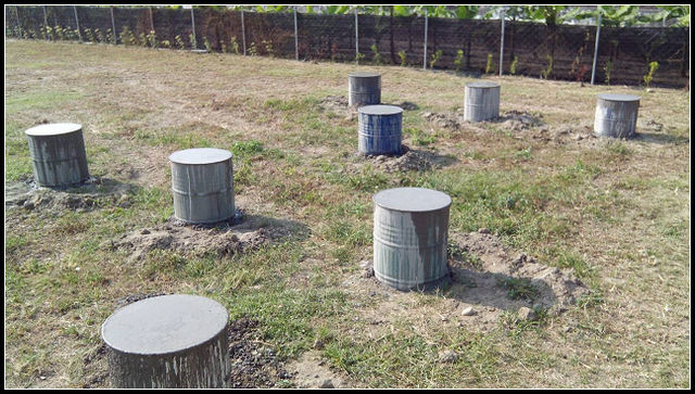

 樓主| 發表於 2015-12-19 23:32:16 | 顯示全部樓層
今日完成灌漿 2方混泥土剩一點點

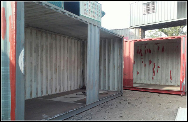

 樓主| 發表於 2015-12-19 23:35:22 | 顯示全部樓層
貨櫃也在施工了...

發表於 2015-12-20 10:49:32 | 顯示全部樓層
wenchi 發表於 2015-12-19 23:32
今日完成灌漿 2方混泥土剩一點點
請問您,二方是灌了幾桶?
210
4987
4987
 樓主| 發表於 2015-12-20 15:29:16 | 顯示全部樓層
joelin 發表於 2015-12-20 10:49
請問您,二方是灌了幾桶?
joelin大
200公升的共九桶 預拌混泥土最低消費4方 有貼500元車資
