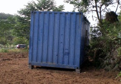

直接把貨櫃放在枕木上面?

發表於 2015-12-23 09:28:18 | 顯示全部樓層
LeonLi 發表於 2015-12-19 15:14
我是灌水泥的朝二側 如下圖片
我也不知有何差異 反正到現在都還正常...........
請問LeonLi大大的空?萷j是直接放在土上面或是有先鋪碎石子之類的? (怕會有下陷的問題)
發表於 2015-12-23 09:45:48 | 顯示全部樓層
我的最簡單只有四塊空心磚而已!
但非現在建材行市售的空心磚,而是剛好購買了二手空心磚,看起來較真材實料
請整地的怪手將預擺置場地,扒平後來回輾壓紮實後,再擺上去...
到現在已經四年了! 還好!...

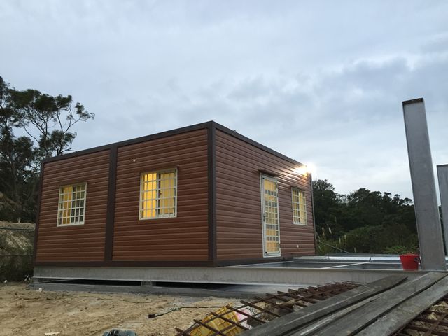

發表於 2015-12-23 10:00:12 | 顯示全部樓層
本帖最後由 包種茶 於 2015-12-23 12:55 編輯
我是做地基..地樑..H鋼構架高...再放貨櫃2個(振華.易立構)......(準備貨櫃上面搭建2樓.)

發表於 2015-12-23 11:01:13 | 顯示全部樓層
我去大卡車輪胎行 向他們買4個 報廢鐵輪框
一個約 300元  一切搞定 不會下陷
我還想再買幾個 放在田裡 鋪上六分板 當大矮桌
但現沒貨叫我再等

發表於 2015-12-23 11:56:40 | 顯示全部樓層
我的貨櫃目前是直接放在地上,想用千斤頂撐高,不知道有沒有人試過!
發表於 2015-12-23 22:06:52 | 顯示全部樓層
歡樂小雞 發表於 2015-12-23 11:56
直接放在地上,底盤會爛的很快
之前買來的舊貨櫃不知道已經直接擺在地上多久了!
雖然買來後自行油漆過一遍,可是底部仍然銹蝕一大片...
所以儘快架高吧!
