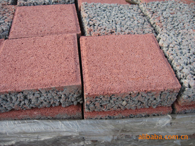

想請教一下...
總覺得空心磚不是很堅固,容易破損的感覺!
如果換成這種人行道磚三個或四個疊在一起,會不會比較耐用呢?

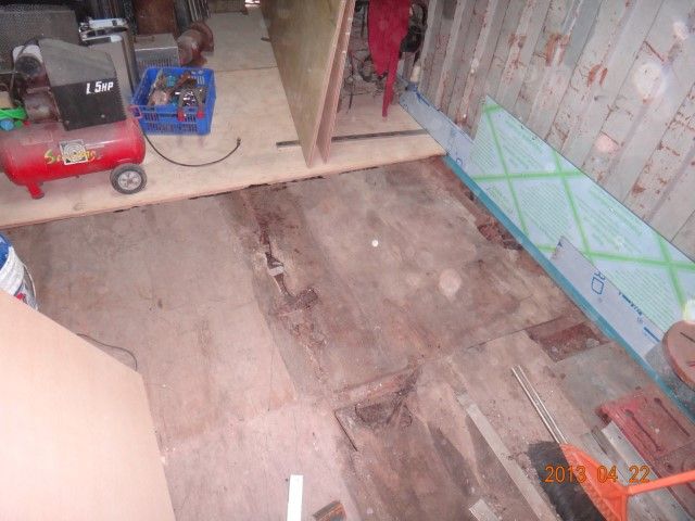

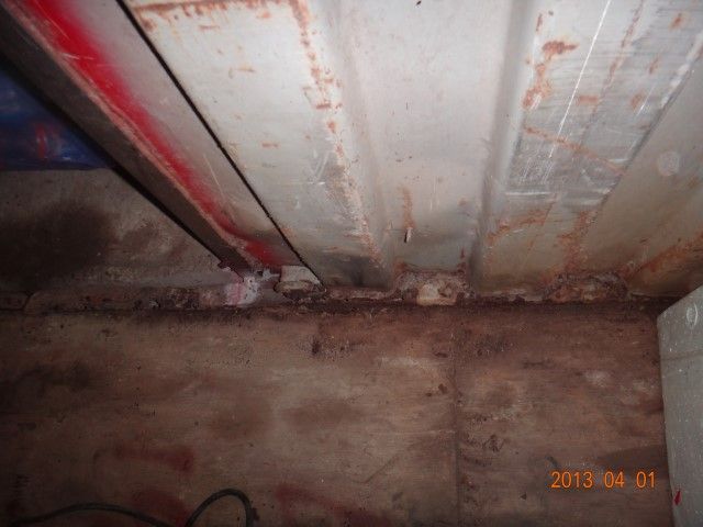

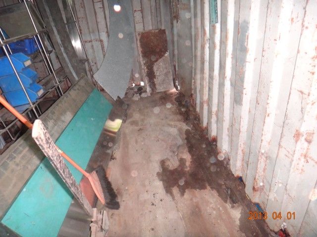

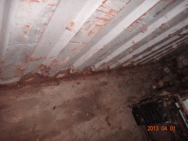

發表於 2016-4-17 10:27:31 | 顯示全部樓層

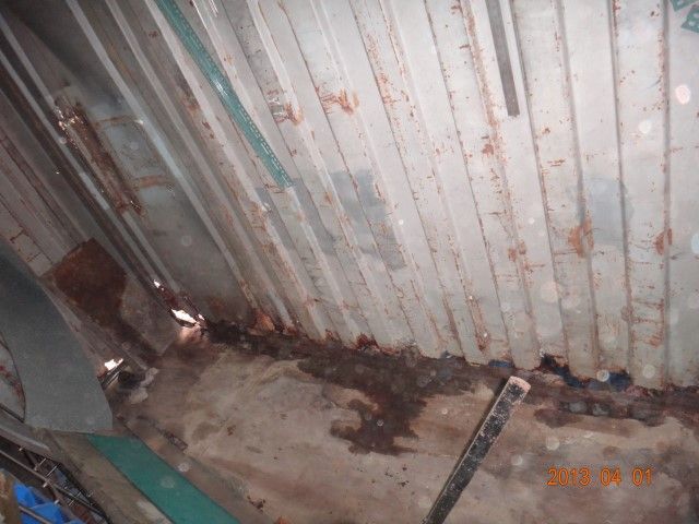

搞了一天努力的將我的貨櫃架高了兩塊磚!真不是一件容易的事!
發現底部已經嚴重生鏽,我該如何保養底部呢?
不知道底部木板可否拆開油漆?

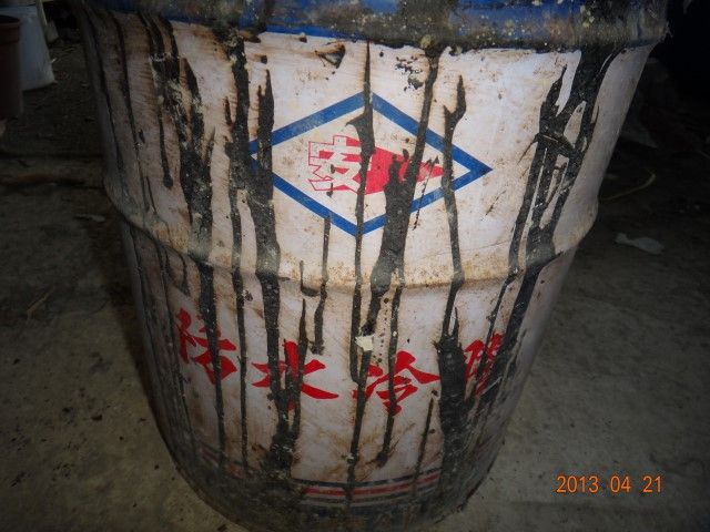

發表於 2016-4-17 10:31:48 | 顯示全部樓層
本帖最後由 業餘農夫 於 2016-4-17 10:35 編輯
歡樂小雞 發表於 2016-4-17 10:27
發現底部已經嚴重生鏽,我該如何保養底部 ...

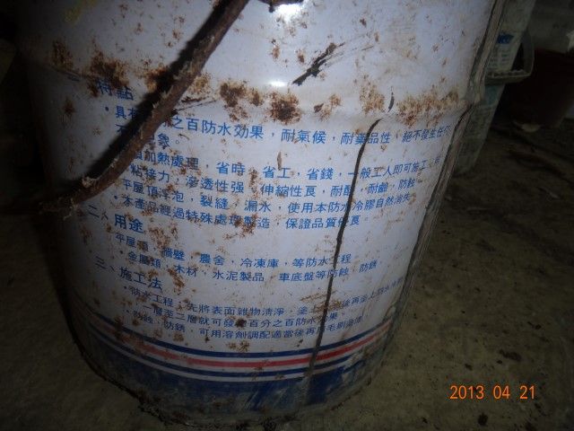

架高 可使用千斤頂 有輪子的千斤頂 汽車用在頂之前 地面上先鋪木板別讓頂高時讓重量吃進下去地面上
底部防銹 直接用瀝青 省錢又耐久 裡面木板別拆直接3-5分板蓋上固定
若是在台中 我可以幫忙支援

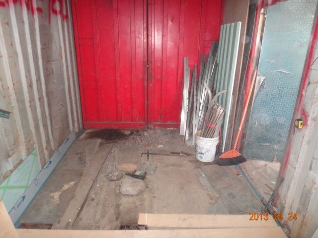

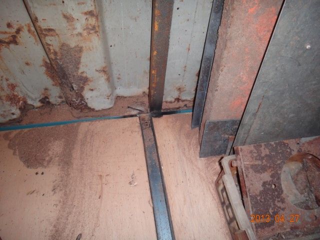

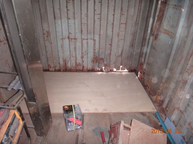

發表於 2016-4-20 09:10:48 | 顯示全部樓層
業餘農夫 發表於 2016-4-17 10:31
底 ...
大大你好...
想請教一下...
為什麼不建議拆開地板呢?
目前撐起兩塊磚高,看來結構還算是OK,因為貨櫃直接放在地上約兩年,將他撐起後發現底部已經生鏽,想將他上漆保養,我打算將貨櫃在撐起到四或六塊磚的高度,但是沒有勇氣鑽進底部油漆,才會想拆開地板!

發表於 2016-4-20 14:43:00 | 顯示全部樓層
本帖最後由 業餘農夫 於 2016-4-20 14:45 編輯
歡樂小雞 發表於 2016-4-20 09:10
大大你好...
想請教一下...
為什麼不建議拆開地板呢?
櫃內底板不好拆 印象中好像還有上膠
不建議直接放地上 除非是水泥平地 不然受潮怕稱不久
墊高日後保養好做事
底部直接上瀝青 或是牛油加柴油好像有比例 個人覺得挺強的防銹
