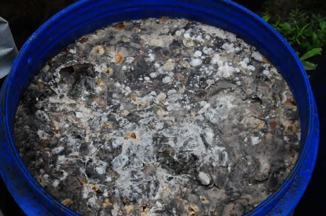

(濕式)七天前使用過後,把它再次攪拌過...再過七天...
表層依舊有一層,並且還有在冒泡泡...感覺味道沒有那麼刺鼻了!...
(乾式)竹葉等材料因第一次沒加水份,上星期加入後明顯看到佈滿菌絲...

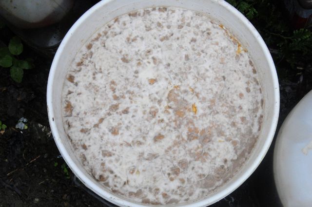

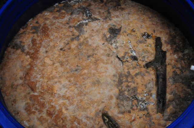

山中採集菌種+糖蜜+米糠+竹葉.......培養7天
培養7天後的微生物液+廚餘+糖蜜......經過7天情形
培養7天後的微生物液+廚餘+糖蜜+木屑......經過7天情形

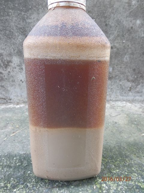

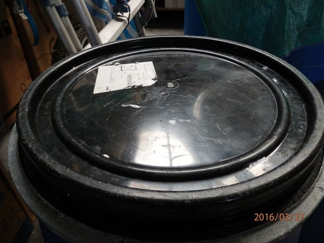

發表於 2016-3-27 12:38:28 | 顯示全部樓層
eastern 發表於 2016-2-24 09:24
現在剛開始還不敢試做魚類的菌,因為一提到要去市場向魚販要魚的內臟...
老婆就會唸: 腥臭味如何忍受?... ...
eastern大大日安!
您可試試 csabc009大大 16F 配方比例 然後用密閉容器最多裝50%容量,每天搖晃,搖晃前先打開透氣,搖晃後再打開透氣璇半緊,如此應該沒什麼味道,但要注意發酵過程氣體膨脹問題,所以我都璇半緊怕爆破!
中間明顯凸起
發酵大約七個月
祝發酵順利!
