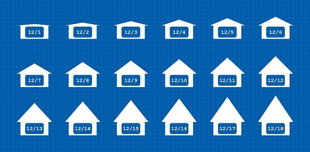

請問不得超過二分之一是否如圖中的12/6?
53

發表於 2016-1-6 16:35:06 | 顯示全部樓層
we543543 發表於 2016-1-6 14:16
斜率是表示高度的變化情形,我看公式,是用高度除以水平距離,再比對你的圖,似乎是圖中的12/6。
但我記得建築技術規則裡規範、針對的是不計入建築物高度的斜屋頂高度這件事,斜屋頂的斜率若超過二分之一,應經中央主管機關核可。

發表於 2016-1-6 23:28:10 | 顯示全部樓層
sampisam 發表於 2016-1-5 22:48
斜屋頂的斜率建築法有相關的規定
各管區的規則也要留意
是真的!
約是有提到數字:
"如設置斜屋頂,其斜率應介於二分之一至四分之一之間。"
但是..我每天到2HOME去的其中一條道路..
可以看到河對岸有一間農村內建築..
幾層樓有吧..它外表像是日式的牆和屋頂..
配色也像..但是屋頂下拉四角屋簷..看來斜率是1..
很突兀..不知道是特例還是??
