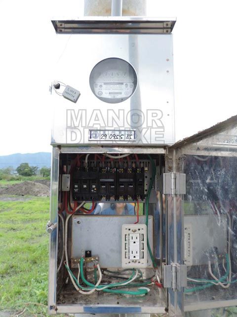

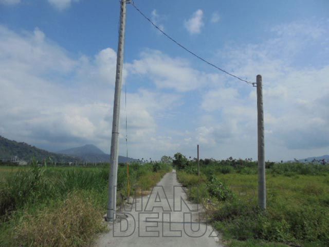

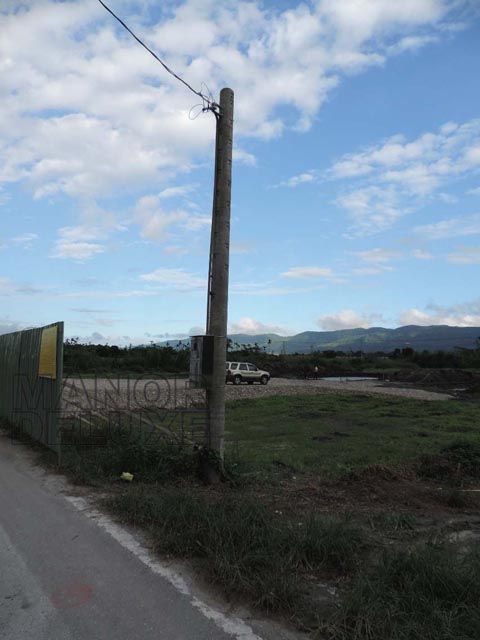

 樓主| 發表於 2016-1-8 19:26:48 | 顯示全部樓層
本帖最後由 tonychang 於 2016-1-8 21:00 編輯
興建農舍之前一定要提早申請農電,因為核准的時間很難掌握。我花了將近三個月才裝好。
申請項目是空地照明,提醒一下申請農電使用,農地上必須保持農用狀態下才申請的下來。
我的申請費用明細:
跑件申請費6000
電桿6500
ST電錶3000
分電盤開關2880
工資6620
台電規費3300
用電110v 50A
提供給大家參考
另外想請教完工後農電可以保留下來繼續使用嗎?
請教水電包商跟跑照的人得到的答案完全不一樣。

發表於 2016-1-8 20:14:17 | 顯示全部樓層
tonychang 發表於 2016-1-8 19:26
申請項目是空地照明 ...
農電可以留下來使用.
蠻多人留下來使用.

發表於 2016-1-8 20:51:17 | 顯示全部樓層
只有110V? 是搞錯還是…

 樓主| 發表於 2016-1-8 20:57:42 | 顯示全部樓層

 樓主| 發表於 2016-1-8 20:58:15 | 顯示全部樓層
larchi 發表於 2016-1-8 20:51
只有110V? 是搞錯還是…
還有220V拉!

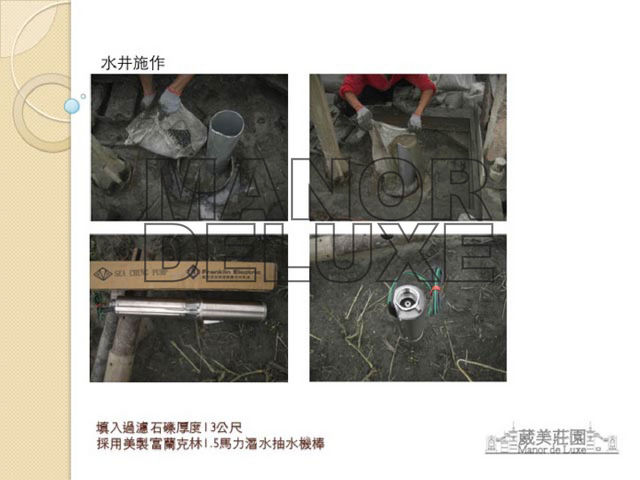

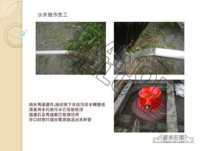

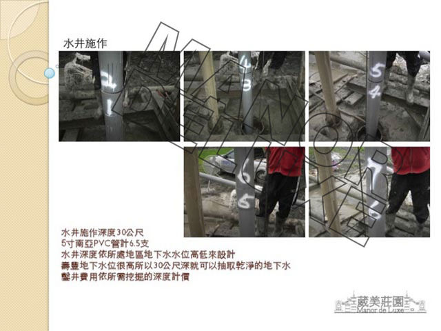

 樓主| 發表於 2016-1-8 21:41:03 | 顯示全部樓層
本帖最後由 tonychang 於 2016-1-8 21:44 編輯
在自來水無法到達的地方挖水井是一定要的拉,現在都要申請水權
提供我的挖井費用供大家參考
器具搬運-10000
工資-53000
南亞塑膠5吋管,管厚4.5mm深100尺-6000
過濾砂石2分原石-3000
粘土費-3000
深水馬達佛蘭克林1.5馬力-17000
線料費-3000
地下水權規費及代辦費-10000
聽鑿井老闆說如要申請執照需五年被檢討一次,且需安裝水錶接受地下水總量管制
是否有前輩可以解惑一下
