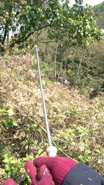

我的也是被小花蔓澤蘭攻佔,用人工砍除時種子會飛散,所以選擇用年年春除草劑慢慢收復失土

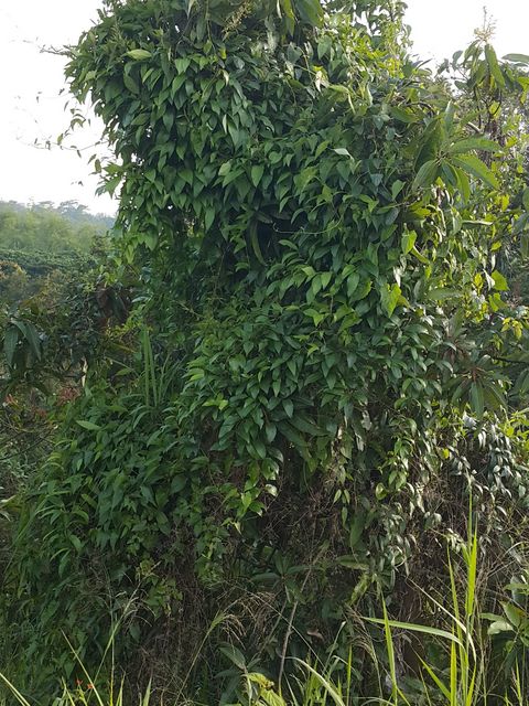

昨天在登山步道旁隨手拍下這張照片,
看那年久失寵的芒果身負何其沉重啊 !
