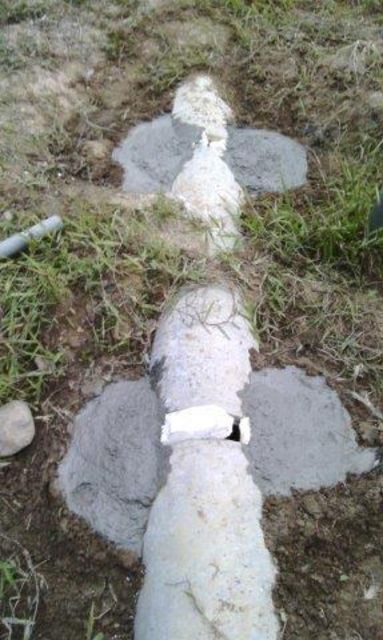

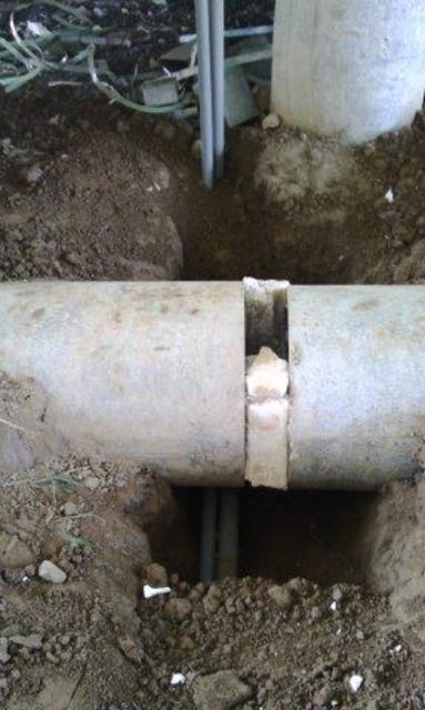

發表於 2016-2-15 16:58:03 | 顯示全部樓層
本帖最後由 jacky-cmc 於 2016-2-16 09:58 編輯
jeterboy 發表於 2016-2-15 10:12
有一種再回收 樹酯 材料製成的 U行排水溝,好像很方便
U形排水溝的確粉好施工, 不過價格貴一些, 一支約218cm需NTD3100.- http://www.neg.com.tw/prod03-6.htm
水泥預鑄水溝一支1米(含溝?約NTD1360.- http://www.gutter.com.tw/products-2.htm
這些價格都較高, 我是用高壓水泥管直接埋設, 管跟管間留一段清洗孔, 兩管間用水泥封住連接, 這樣較便宜, 30cm管X2.5m 一支才NTD500.-
以上供參考
