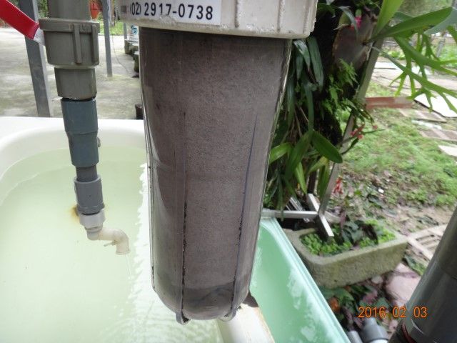

以下是小弟繪製比較完整的配線圖...
將浮球設在白鐵水塔內,白鐵水塔的滿水位再與方桶的滿水位一致,方桶的配管直徑至少要用1.5吋以上。

感謝大家的分析與建議...
看來我先把現有的舊水塔裝起來,後續再來研究增加的儲水設備...
另外想請教..
噴藥機用的高壓管(廢棄沒用的舊管),若是拿來當水管水量應該是很小,應該會蠻耐用的吧!(從水塔接到果園中的200L藍色儲水桶)
我希望裝個開關或水龍頭,不知道有PVC管的轉接頭可以買嗎?

可以,但是會流到地老天荒。高壓管有專用的接頭,一路一直縮管就可以了...

如果是各個桶子串接起來,前端有馬達負責給水的話,進水為高處進水,串接管為底部使用三通主幹管大,小口徑入水管!
第一桶高處進水,第二三桶為進出口接三通,互通水位,其中一桶作液面高度控制進水馬達停水!
如果是放流水設計,入水和出水達到桶高在低一點的位置水管設計出水口(空氣口)用作溢流口,省錢方案是取馬桶的水箱控制!(廢棄物利用,其實他是青銅)
既然堅持使用塑料桶,必須要了解一件事情,水是有重量的,這重量不會單純是從上而下,而是金字塔形擴散!
所以中間和底部的桶身要做確實的固定,不要偷懶想使用兩個桶合併叫做固定,而是要使用鐵架框好!
我的不鏽鋼桶都會變形了,我不太相信塑料桶不會因為天氣冷熱變化塑形!
當發生搖晃(地震)時,這金字塔型的重量就會擴散成大金字塔型,水晃的程度就是底部會跑的重量範圍!
(試想固定並放在樓上的不鏽鋼水塔,都因為地震給晃倒了;或野i以拼看看該區域永遠不會有晃動!)
另外想請教..
噴藥機的開關頭就是開關了!!
最近我發現回收場很多人汰換開飲機,如果你真的想要好的開關,去回收場撿開飲機的水開關吧!
儲水桶鑽個小孔塞個墊圈就可以固定了,他是內外塑膠螺母型!
墊圈可取自熱水管的膠圈,或是開飲機拆開時裡頭有矽利康膠管!
開飲機使用的取水頭應該就是三分?或兩分?抱歉~我對數字沒概念!!
我只知道那個水龍頭無法直上四分管,也就是取代正常的水龍頭!
耐不耐用,我建議是要看你的取水長度,而不是隨便說說!
如果只是幾公分,一兩米範圍內,還不如直接使用PVC膠管做就好了,四分六分水量補才快!橘色膠管怕扁掉
如果長度要更長,就更需要使用膠管了!
我一次澆水用加壓馬達,澆灌完後,我光補水也花了十五分鐘一吋管溢流水
當然~如果補水的方式是使用馬達就簡單多了,只是~會不會太浪費資源了呢?
這個水量差不多是高壓管的水量大小,無電力水源,也就是高往下流而已,滿管大概要三個小時一個浴缸滿!
當然還要看流速,使用馬達抽水,一個小時內應該可以!

天啊!水流到天荒地老!
一個浴缸補水要三小時,那我提水澆果樹都來不及了!
那農藥的高壓管我就放棄了,原本是想耐踩、不易破裂,但速度真的太慢了!
那我還是使用一般的水管好了!
因農場屬於斜坡地形,我的構想是就在水塔旁放置一個大水桶,用來稀釋em菌或是肥料之類的,利用水管分送至200L的藍色水桶!再用手提水桶施肥或澆水!
