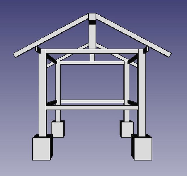

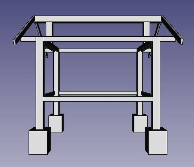

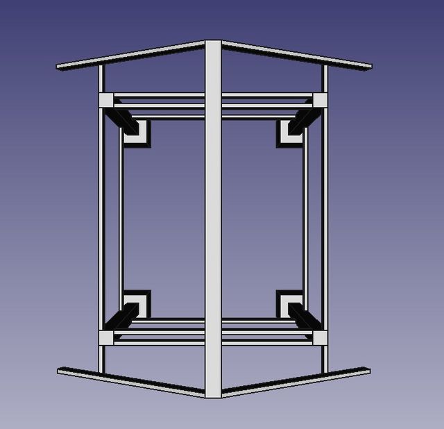

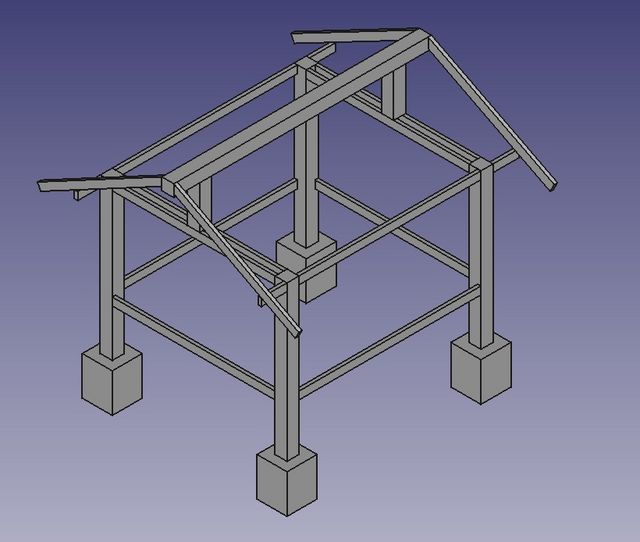

 樓主| 發表於 2016-4-6 06:45:25 | 顯示全部樓層
本帖最後由 toe 於 2016-4-6 06:48 編輯
根據前輩的經驗, 想放棄用空心磚當地基了. 還是灌水泥就好了.

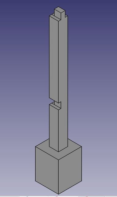

抽空自學了 freecad, 只會最基本的弁?
下圖是對發呆亭的想像, 只是對我這樣的雙週農夫, 不知何時能實現.

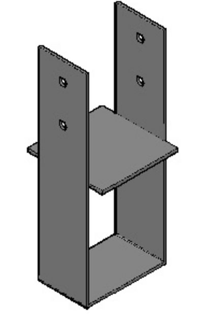

 樓主| 發表於 2016-4-7 20:43:43 | 顯示全部樓層
感謝站長植草磚的建議, 讓我有更多選擇.
萬事起頭難, 有了涼亭架構, 怎麼固定柱子?
當然先提條件是不能為永久固定.
在淘寶發現一種立柱預埋件,
有14cmx14cm 及 8.9cmx8.9cm兩種規格.
不知有沒有人用過?
要將此物件埋入水泥, 角度與水平一定要算準,
否則水泥一乾, 就一切來不及了.
我想到一種方法,
就是把梁柱主架構與立柱預埋件事先裝好,
直接撐起來調整水平放到預定位置,
然後預埋件四周直接搭模板, 上水泥, 等它乾.
這有點先射箭再畫箭靶的感覺.
不知這種施工可不可以.

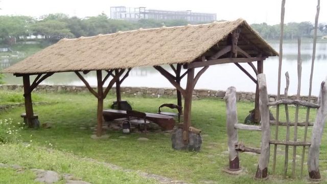

發表於 2016-4-8 01:45:05 | 顯示全部樓層

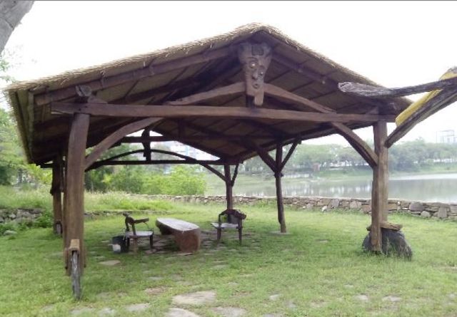

toe 發表於 2016-3-8 13:02
我是想要下圖這個效果(網路搜的)
怎麼固定屋頂? 還沒想.
看明白了,==這是巴厘島風的發呆亭,如跟照片上的風格走,那我想你要的是很平價,也許是想自己手工DIY吧==沒錯吧===那我給你建議,面積不大,你先不用考慮地基問題,你把骨架先組立,再用千斤頂抓水平墊磚==墊穩之後木材鑽孔插鋼筋,然後再圍模板灌混凝土=地處若風大,那就灌大一點,如果你体力夠好,那四支腳的鋼筋全交叉綁筋,四週板模一圍,鋪它一層混凝土也行,這樣夠簡單吧?=明白我說的嗎?

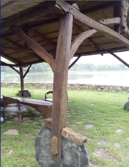

發表於 2016-4-20 23:07:16 | 顯示全部樓層
"石板" 上下鑽兩個孔, 也可以當涼亭地基:
