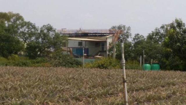

發表於 2016-3-18 21:08:07 | 顯示全部樓層
回家路上發現鐵皮屋屋頂  貨櫃屋頂這個可以參考
brown發哥 + 20 太棒了!
