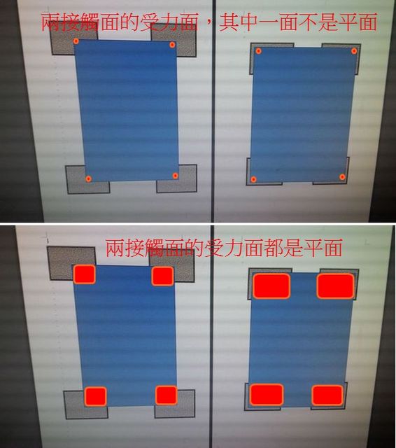

貨櫃屋柱擺放的位置

如果硬要我選, 我會選左邊.....理由:
1. 預留日後可能還是會增加貨櫃的需求.

我會選左邊,
1. 颱風來前, 可打上璧虎, 上鋼索固定
2. 四端在柱中心較穩
3. 未來較有擴充性, 再加兩柱, 就可再立一櫃

右邊,接觸面積大,乘載力較高,
就像一棟房子一樣,樓越高,柱子越粗。

總合大家的想法,整理一下,好像都有道理。從8樓的2Home友的提示,點接觸面積 與 面接觸面積,就會有不一樣的結果,就看樓主的實際狀況和應用了。
點接觸我會選左圖,面接觸則是選右圖,來接近中心壓力與受力的平均分散,供參考。

櫃體4個柱子的中央重心點是支撐承受重力最大的地方
左邊才是最佳受力承載位置啦!

各位長官,
如果是施作水泥椿, 通常在接觸面上會放鋼板平均受力的面積, 避免只有單點受力。
而且貨櫃是否為切櫃作用點也會不同。小弟投右邊,因為這樣可以比較美 (板主比較中意這個嗎? )。

我會選擇右邊.......................看起來咖順

在下選...右邊
比較美觀...感覺接觸面積也比較大

其實答案已經出現了!
選左邊,力學及未來擴充性好
選右邊,基樁上記得補上一片鋼板,分散應力
所以左右皆可採用
