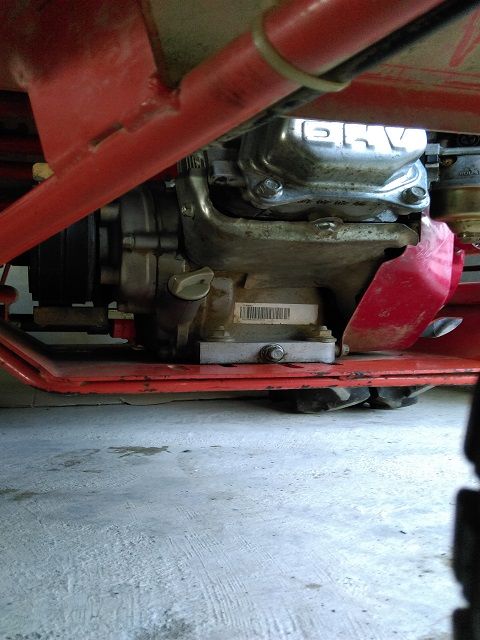

我的是仿GX160引擎,引擎前、後都有油尺與洩油螺絲。拍張照片給你參考,條碼貼紙下是10號洩油螺絲,洩油螺絲左上為油尺。

 樓主| 發表於 2016-4-8 22:18:08 | 顯示全部樓層
t8785013 發表於 2016-4-8 21:49
我的是仿GX160引擎,引擎前、後都有油尺與洩油螺絲。拍張照片給你參考,條碼貼紙下是10號洩油螺絲,洩油螺絲 ...
太感謝了。
我明天來看看…

發表於 2016-4-9 11:06:42 | 顯示全部樓層
這引擎兩頭都可以漏機油 印象中是10還是12mm的六角螺絲 我都用T桿處理
這引擎很好用啦 而且挺耐操
至於不保養的話要有舊引擎可以撿 我們家的幾顆引擎都是新引擎時勤換機油
後面就定時更換 用十幾年了還是一樣好用

 樓主| 發表於 2016-4-9 11:30:04 | 顯示全部樓層
coppi 發表於 2016-4-9 11:06
這引擎很好用啦 而且挺耐操
至於不 ...
了解。感謝兄台的回覆。
剛剛順便研究一下,
空氣濾棉的拆法。
似乎上面的木板不拆掉,很難拆海綿出來清。
兄台您有在清海棉嗎?
謝謝

發表於 2016-4-12 22:28:49 | 顯示全部樓層
moonlake 發表於 2016-4-9 11:30
了解。感謝兄台的回覆。
剛剛順便研究一下,
空氣濾棉的拆法。
我是每年過年後,農耕前固定把家裡的農機濾清海綿拿出來檢查檢查,太髒太粉化的就換新了,畢竟換換機油海綿什麼的比換一個引擎便宜啦....
