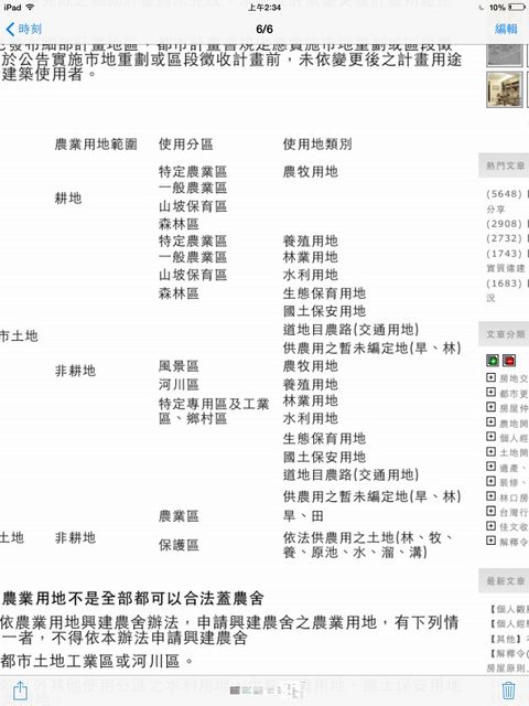

第一、林業用地也是可以申請農舍的,但會有水保、及坡度限制,若是平面面積不夠也是沒辦法申請的
第二、等則:指按各種地目土地單位面積全年收益或地價高低所區分之賦率等級  所以跟水完全沒關係
第三、旱地:taiwanbigmary 大講的是正確的  因為地目為日本時在用,現已經只能做參考並不是特重要
第四、法人分公法人及私法人  而私法人則如一般公司行號、財團、基金會非政府所設立的均為私法人
          而政府怕有錢的私法人攏斷、炒作農地造成農民無地可耕,所以限制私法人取得耕地,必需有相關
          除農民團體、農業企業機構或農業試驗研究機構以外之私法人,不得購買區域計畫法(非都市土地)劃定為特定農業區、一般農業區、山坡地保育區及森林區之農牧用地。
亦即:一般之私法人除不得購買非都市土地之上述4種耕地以外,其它地皆可購買,例如都市計劃內之農業區土地,甚至上述森林區之林地皆可購買。
若出售予一般之私法人,只要繳土增稅即可(稅捐處會開立繳稅單並列出承售人為該私法人),將來若私法人未作農用,可能受罰款,惟不影響一般之私法人持有該農地之所有權。
自然人:你我都叫自然人    只要活著的人就叫自然人,這是法律用詞
以上
呵 ~ 原來如此 ~ 感謝告知 ~ 我還是 請教 專門開發山坡地的 建商 說 !!
但是 等則 12 到 21 我都有 繳過稅 ~ 怎麼 算法都一樣 甚至 錢 都 差不多 !!
是 小弟 的 代書 污走錢 ~ 還是 稅捐機關 亂算 ~

因為田賦已經停收很久了,所以大家也忘了等則的原意  而你指的繳稅應該是指有建物不符合農地農用,所改課地價稅   ,不然農地林地都是不會課到稅的
田,旱共各分為二十六等則,養魚池十九等則,池沼八等則,鹽田十一等則,礦泉地十八等則,山林十五等則,牧場一等則,野三十等則,建築用地及什種地各分為九十二等則
從上看來田跟旱  都是有1至26種等則,但為課賦之依據,各地目再依其土地之肥沃、位置或收益情形定其等則,所以也有可能好的旱地比差的田地課的田賦高,不過現在已經不用地目跟等則對一般人來說不懂就算了,只有內行人可以從這裡面了解土地的隱藏價值
