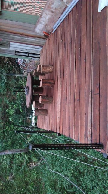

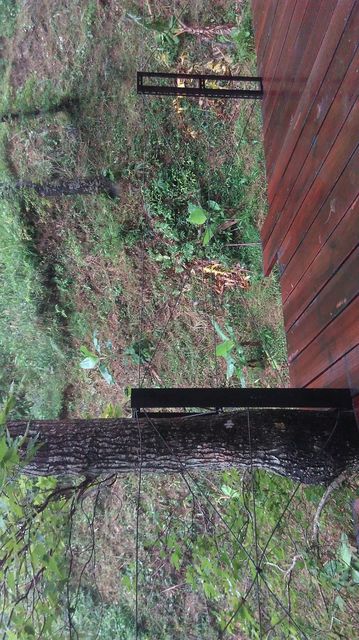

露台平面,欲建立在一斜坡上,離地面,低的約 1公尺,高的約 5 公尺,為一長方形,寛約3米6長度約8米,不想用南方松,鐵木價格無法承受,預計用柳安木,長360 寛30 厚3.5,為工地土水工班架在二個梯子間的長木板,
,這是楓樹屋第三期工程, 越來越困難!露台約略在圖片中的泡茶桌的右方及延伸到右後方,

以樹幹為支橕點,將 L 架釘在樹身, 2 個奌即可放置地板橫樑,有了地板的基礎,就可以把樹屋蓋起來!

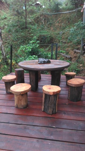

樹屋的戶外露台

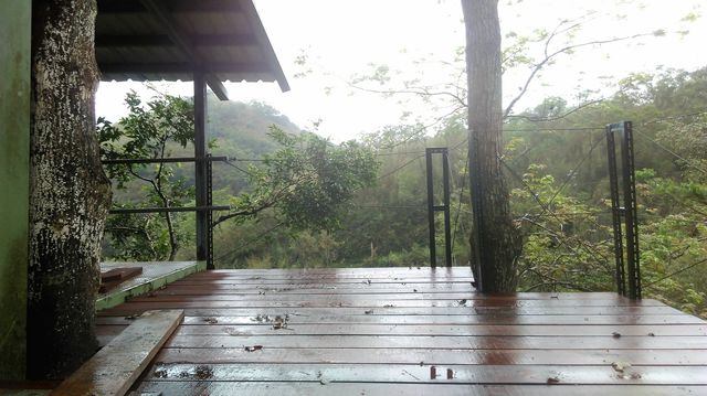

你用的是柳安,但有防腐嗎?戶外還是用防腐材比較耐久,現在防腐材不只有南方松,其他成本較低的松木都是可替代的…小小建議!
