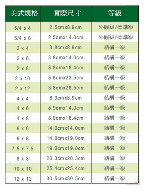

再來就是選擇尺寸,常用的如以下圖表:
外觀級、標準級及結構級之區分:
@ 外觀級是指每片木板的木結約少於3個 ,品質水準最好!
@ 標準級是指每片木板的木結約4個以上,至10個 左右且品質比外觀級差!
@ 結構級是指表面木結多,但沒有穿過木頭厚度,可承重!
露臺需求結構級就可以了。
我選用的支柱是,8.9cm * 8.9cm,12呎長。
地板是 14cm * 3.8cm, 14呎長。
格柵是 8.9cm * 3.8cm, 14呎長。

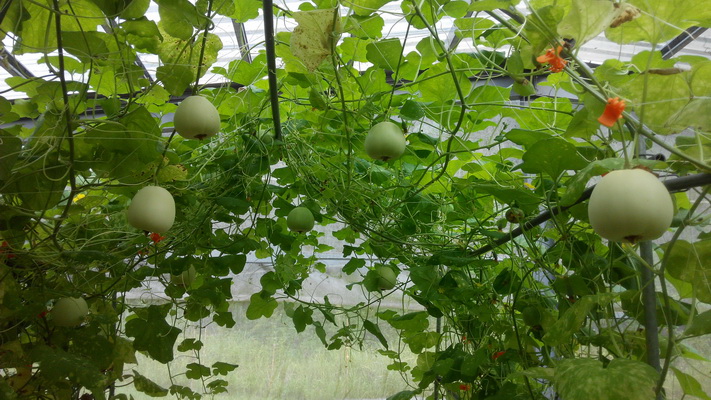

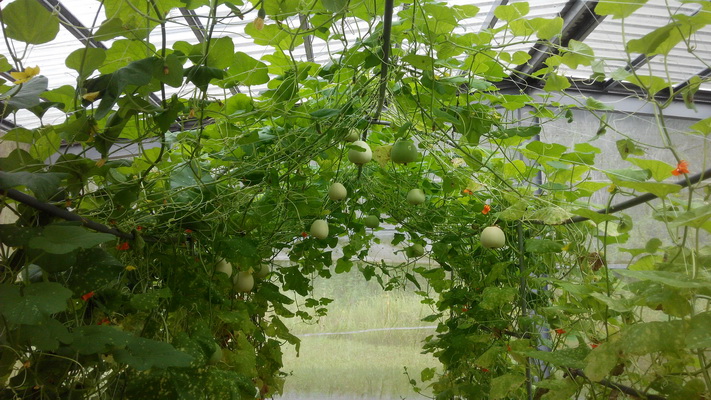

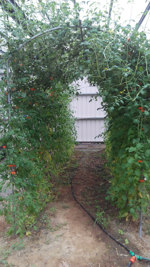

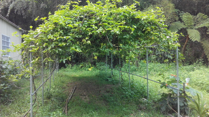

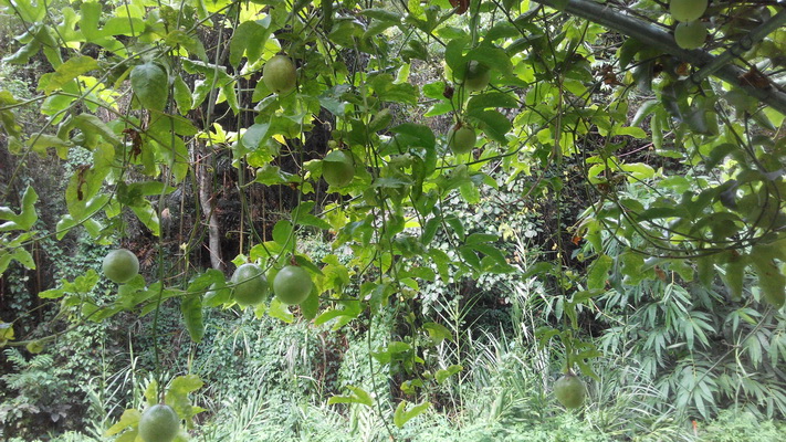

其實我瓜藤架也有一些:
百香果 -
美濃瓜 -
小番茄 -
美濃瓜及小番茄都是一年生,百香果是多年生,但藤蔓太厚,掉果都藏在其中。
目前最想的是葡萄。
