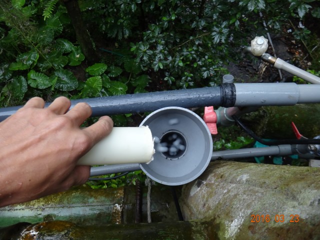

發表於 2016-5-9 18:54:12 | 顯示全部樓層
看到這樣的做法~
我只能~~~~嗯!!!!
我自己的做法!
沒拍到整體圖,所以這樣先看!
這個開口底下有兩層樓以上長度向下!
進水口高度和這開口高度差不多!旁邊黑色管就是我的基本水線!
原理是~使用一吋管將水直接送到大管底下入水,小管進大管同時又是由下往上提升水位,所以不用擔心重力沉澱;
大管裡頭如圖片上,我正在將阿撒布魯的濾心濾材倒入大管裡頭,這樣可以阻水急速向上!
我的取水源頭以圖片水管的位置在向上約三米高度是我源頭的最高點!
取水流量快不快我不知道,經過濾材以後的水比較潔淨,也不會有水蛭趴趴爬~用水時大概四分的水量!
圖中倒濾材的開口處,我最後上方是有增加兩米高的管子,用來做水量緩衝!
即使是逆滲透的水,放置一個禮拜以後不銹鋼桶內壁都會有一層膜
十六年不用洗?
我猜沒人想到他的水是自來水吧!!
如果是山溝水,下個大雨不管如何潔淨使用一堆濾材都是黃色素水!
而~地下水?我不曉得,因為你的地下水用泵浦施壓,這壓力抽泥巴都很夠力了!
我會覺得你應該一大桶一小桶,大桶用來裝潔淨水,有個小桶做泵浦壓力緩衝!
小桶和大桶銜接處使用三吋以上的管做沉降和銜接會比較好!
(如果你的泵浦是一吋管,沉降管要用更大口徑比較好!)
不曉得你的地下水泵浦如果有點意外時會不會好更換?
出口不要施加壓力會比較好!
