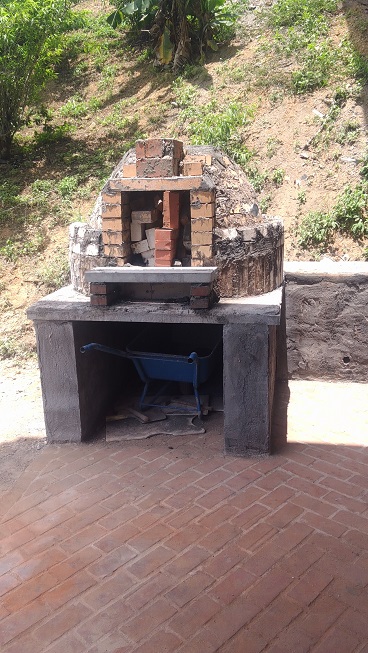

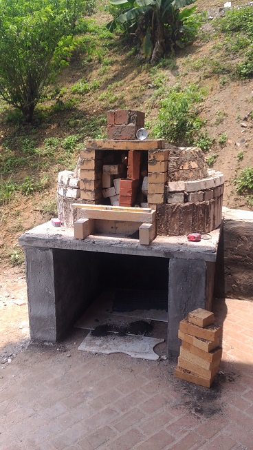

 樓主| 發表於 2016-5-18 13:12:02 | 顯示全部樓層
梅姬 發表於 2016-5-18 11:20
請問4W大
耐火泥加水攪拌即可使用?
還是需要加砂?
耐火泥我是加上高溫預鑄泥,以2比1加水去攪拌,

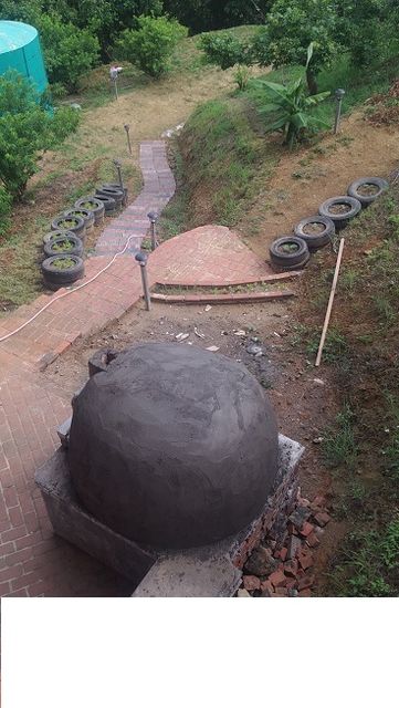

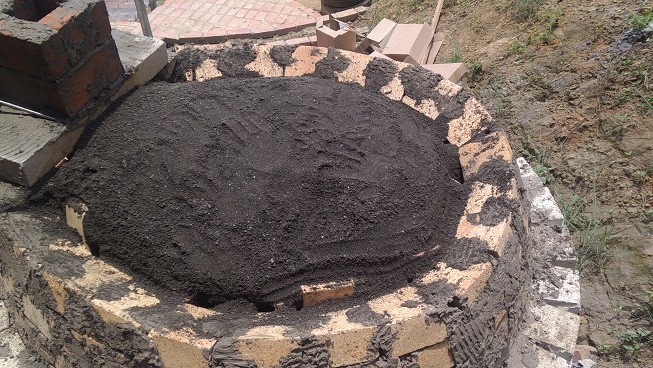

 樓主| 發表於 2016-5-18 13:22:09 | 顯示全部樓層
本帖最後由 4w 於 2016-5-18 13:24 編輯
4w 發表於 2016-5-18 13:12
接下繼續疊磚, 怕垮下來所以裡面先用沙堆個半球型,可以靠著疊高

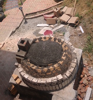

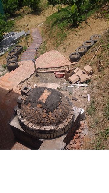

 樓主| 發表於 2016-5-18 19:25:00 | 顯示全部樓層
4w 發表於 2016-5-18 13:22
接著合圍部分最麻煩。完成內圈的耐火磚後, 外圈的保溫磚就容易多了, 最後再用水泥沙漿弧度補漂亮些

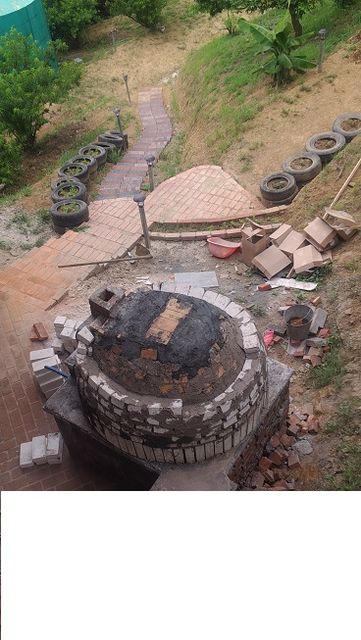

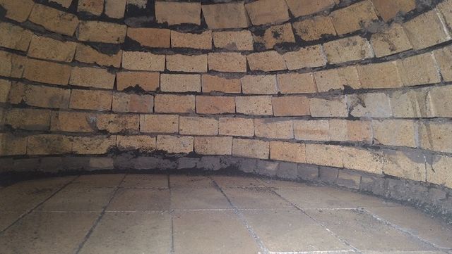

 樓主| 發表於 2016-5-18 19:33:44 | 顯示全部樓層
4w 發表於 2016-5-18 19:25
再看一張俯視圖和內部圖

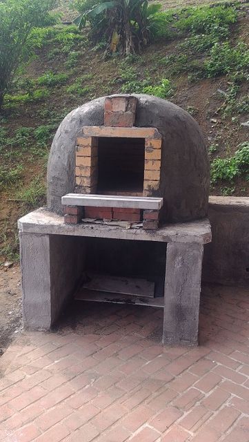

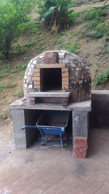

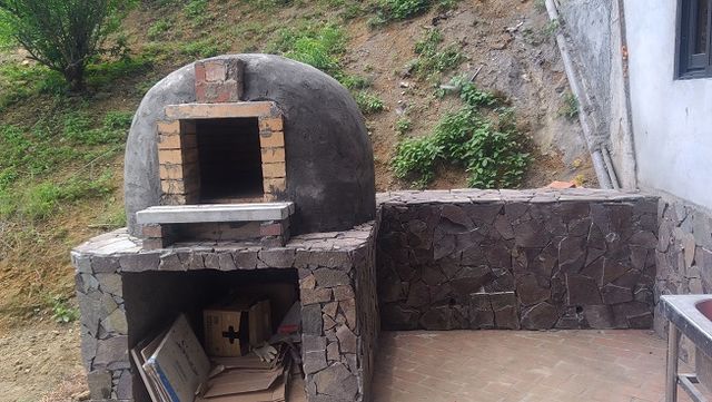

 樓主| 發表於 2016-5-18 19:35:39 | 顯示全部樓層
4w 發表於 2016-5-18 19:33
再看一張俯視圖和內部圖
底座貼上岩片質感好些,明天填縫後再拍,那種質感更優

 樓主| 發表於 2016-5-19 06:29:05 | 顯示全部樓層
taiwanbigmary 發表於 2016-5-18 23:28
雖然圖片不是看很懂..
但應該是滿詳細的..
希望您能幫諸多朋友圓夢..
是不是填縫這字看不懂,它的意思是說岩片間有縫隙,要用水泥砂漿補進去,這樣二岩石間較順平,比較好看和自然
