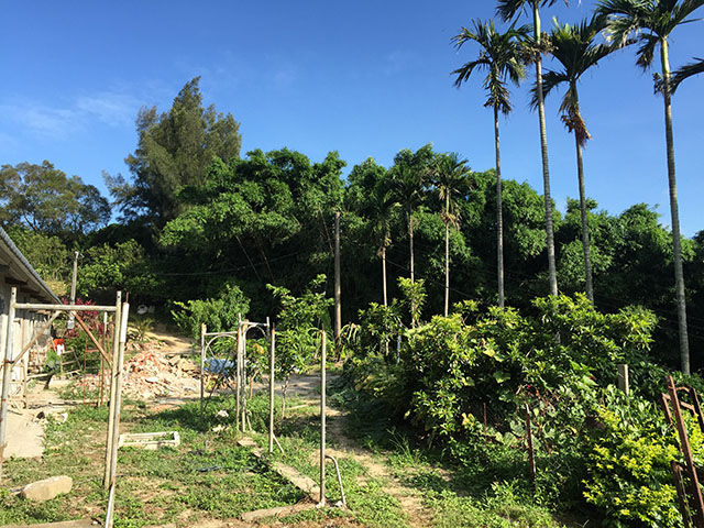

 樓主| 發表於 2016-5-20 17:33:53 | 顯示全部樓層
mydvd589 發表於 2016-5-20 16:54
漂亮的地方 真是鄉下人家 悠閒 開闊
可以請問是在中部或南部?
是在中北部~苗栗ㄛ!

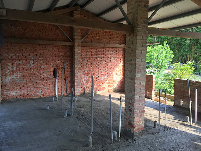

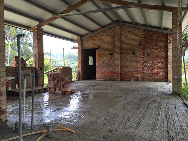

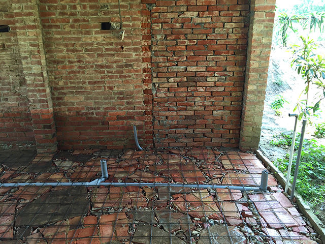

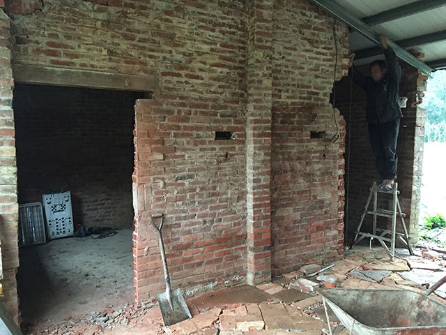

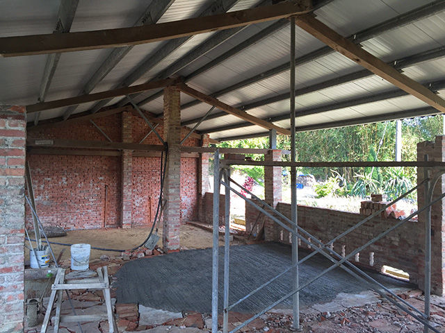

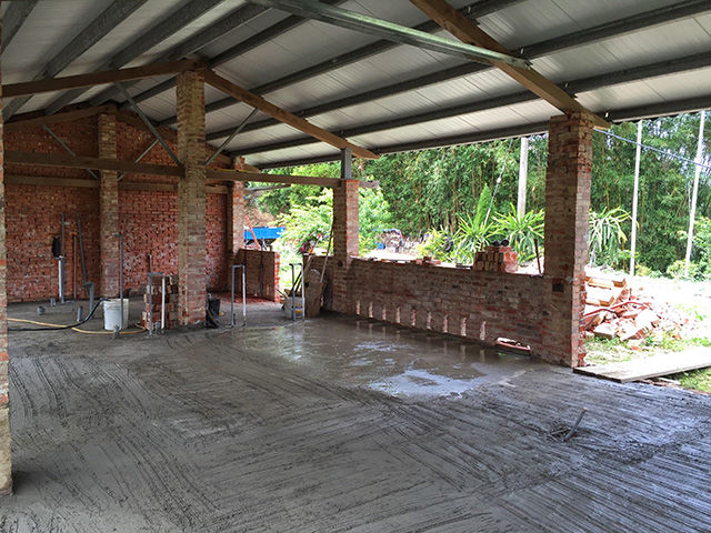

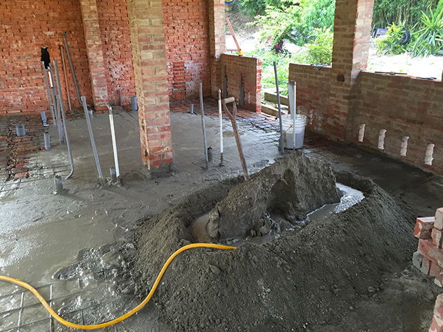

2015/04工作進度~

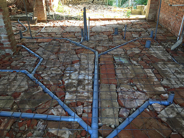

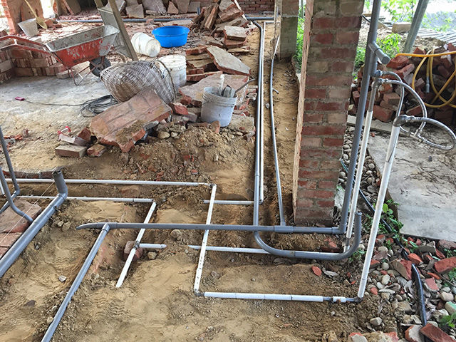

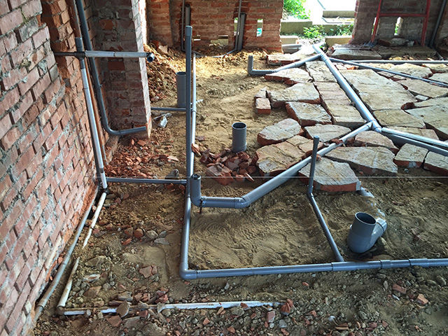

主要是地板工作部分如:冷熱水管、排水管、化糞管和瓦斯管路等鋪設預埋。
還有...要特別感謝大哥在工作之餘,也是週週回鄉參與建置鼎力相助!
非常感恩!

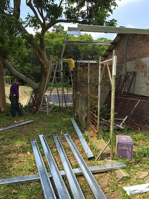

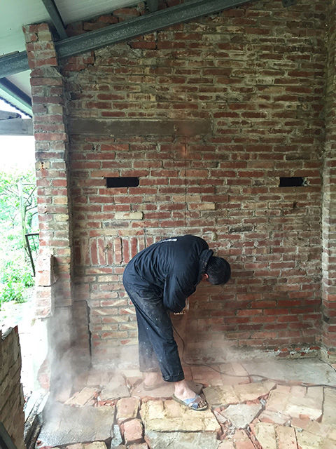

為了好看和視野拿掉一根柱子,暫時用千斤頂頂住...

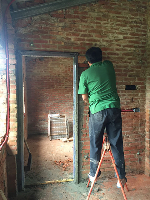

這邊要新開一個房門
這是舊門抓一下垂直要補起來ㄉ
這是儲藏收納農具的預定位置,缺屋頂把它補上囉
舊門快補好變成一道實牆囉
水電師傅也進駐開始動工了

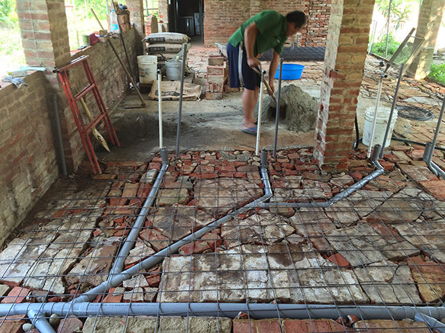

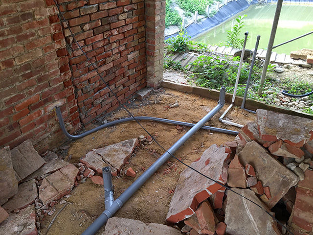

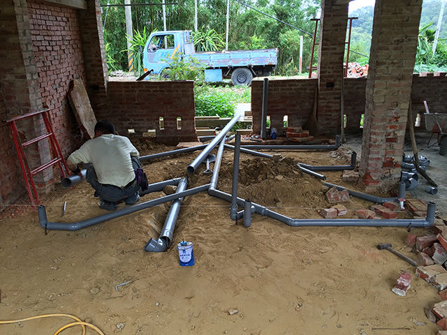

冷熱水管和瓦斯涵管佈置
化糞管和排水管佈置
廚房流理台管路配置

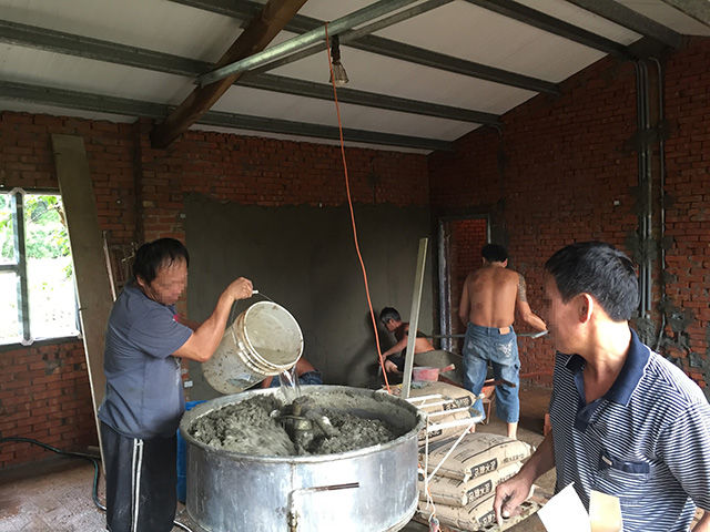

廢磚(廢物利用)鋪平再鋪上點焊網(加強並防止龜裂用)

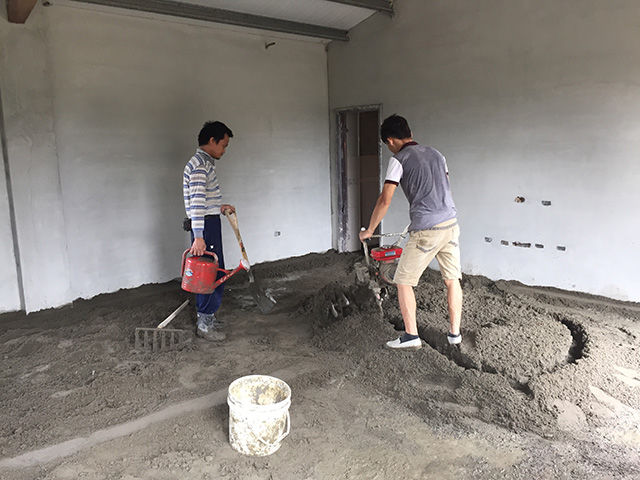

純人工混泥土預拌,準備灌地板囉
繼續拌還沒完ㄉ
衛浴區地板完成

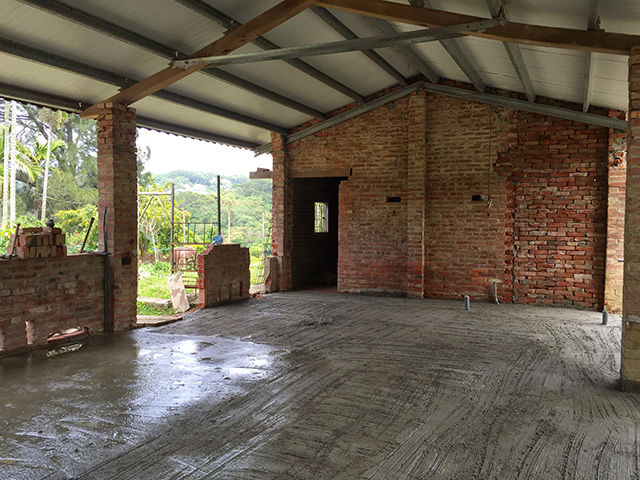

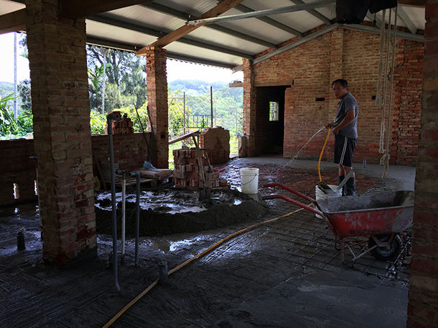

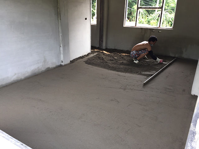

廚房區域也鋪平,可以灌漿了
剩腳下這一些些,地板水泥就要灌完成囉~加油!

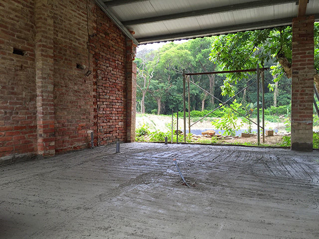

完成最後一區地板初步灌漿!
還特地留地上插座管線,以備不時之需啦!
柱子拿掉還是要補強回去ㄉ,不然怕屋頂會壓下來ㄋ
地面水泥灌漿完成圖一
地面水泥灌漿完成圖二
其他待續~

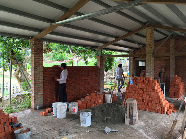

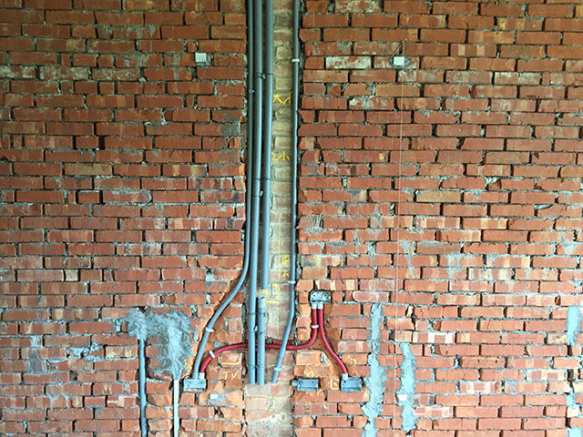

 樓主| 發表於 2016-5-24 10:27:08 | 顯示全部樓層

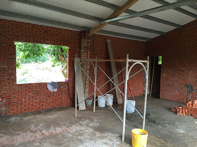

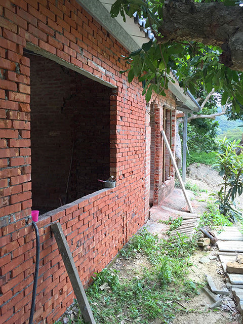

201505工作進度

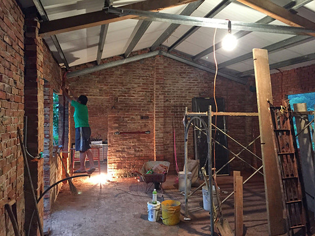

主要砌磚牆和水電佈線,找廠商訂做鋁門窗。

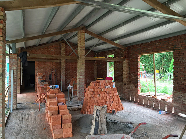

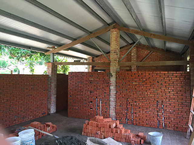

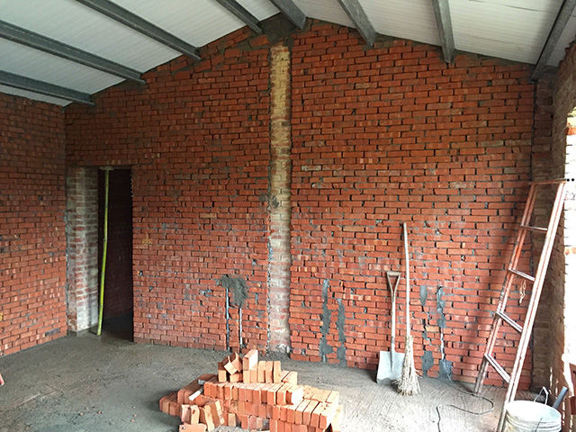

新磚搬進來就位囉,預計約需4000片來做隔間ㄉ

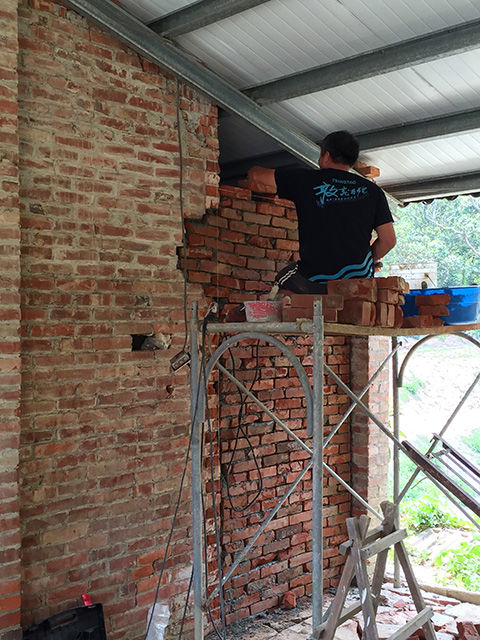

大門面這一方ㄉ牆面大部分保留,所以沿用回收處理過的舊磚(尺寸較大)修補砌成

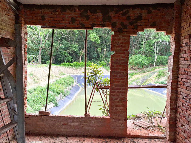

客廳窗戶輪廓出來囉
粉辛苦!還是讓專業的來會快一些ㄉ
輪廓出來囉
電視磚牆砌成
廚房&客廳牆面完成

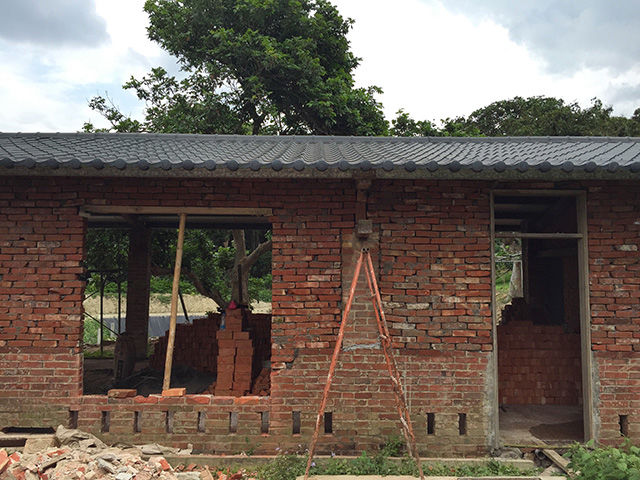

房間後門和窗戶修補完成

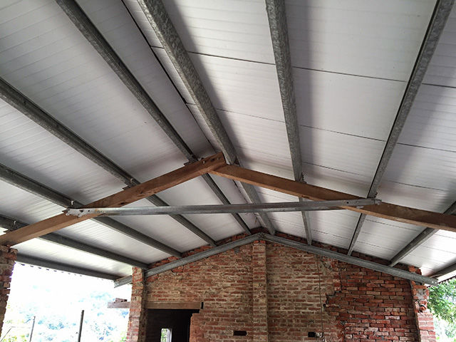

儲藏間的屋頂也搭好了

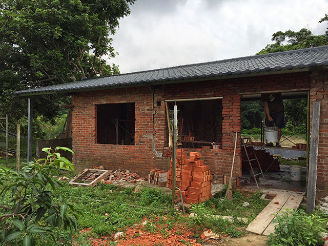

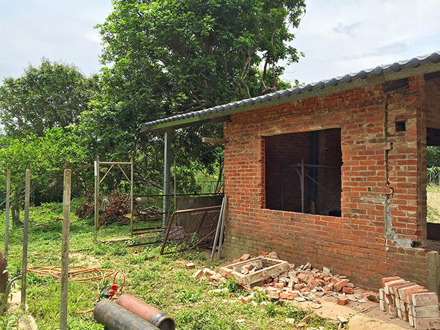

屋後牆面砌磚完成囉

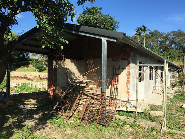

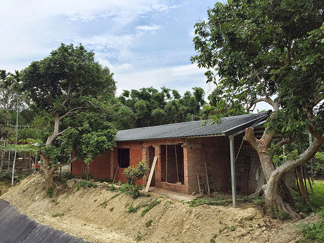

目前進度外觀樣貌

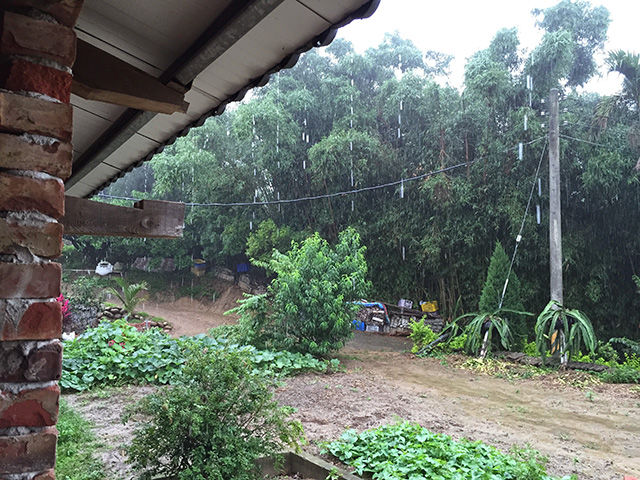

屋外正下著大雨ㄋ!(但還是可以做屋內ㄉ事呀~)
為下一個進度"抹牆面"做準備貼"摸季"(專業用語,我不是粉董ㄉ)

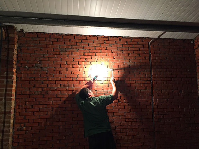

挑燈夜戰~加油!
電源/電信管線也完成預埋囉
門框設置是DIY動手做的喔
哇!屋外的芒果長大了,但還等不及成熟就要被移植ㄋ
待續...

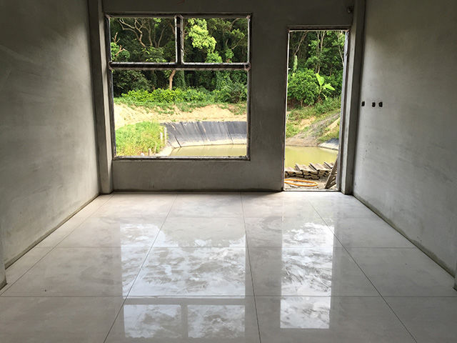

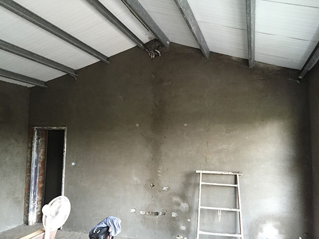

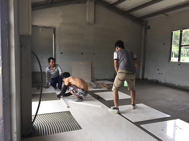

201506工作進度

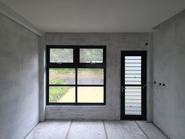

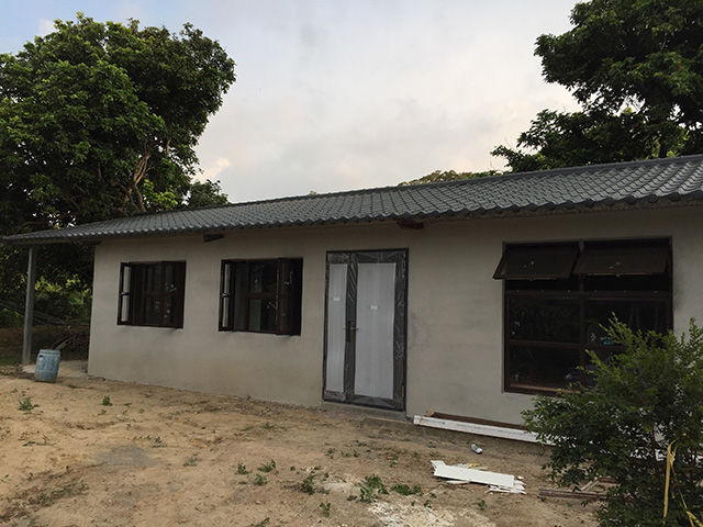

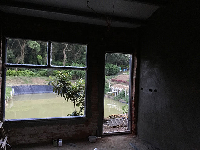

裝窗框
抹牆面是大工程ㄋ,找更多專業的師傅來幫忙才是上策(不然會做不來,也會做屎ㄋ )

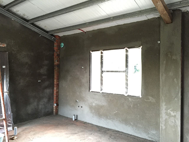

客廳初步抹牆
廚房初步抹牆
收納儲藏間也該動工囉
廣場也是要一併動起來ㄉ

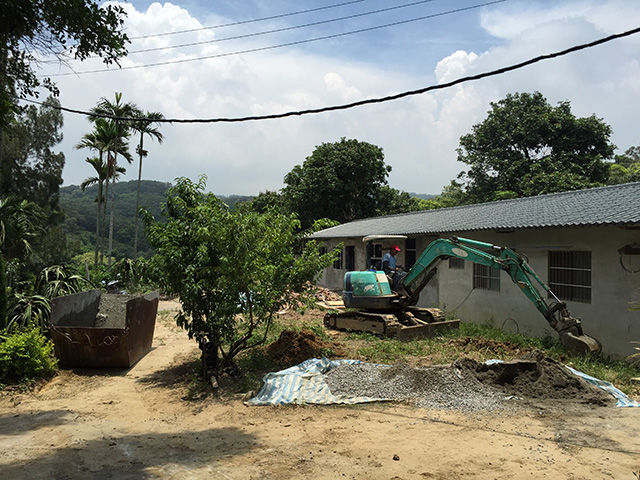

小怪手也來加入整地囉

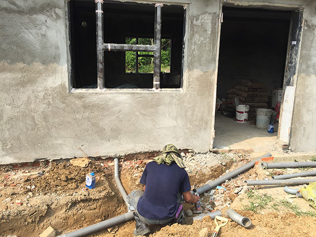

排水管戶外部分安裝施工
屋後抹牆也好囉
地磚鋪設施工一
地磚鋪設施工二
地磚鋪設施工三

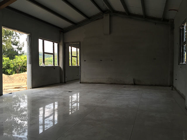

客廳地磚鋪設完成
房間地磚鋪設完成

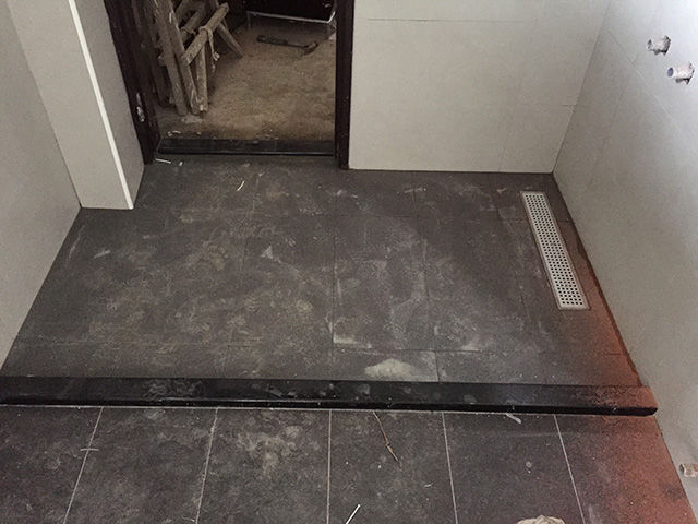

衛浴間壁磚/地磚鋪設完成

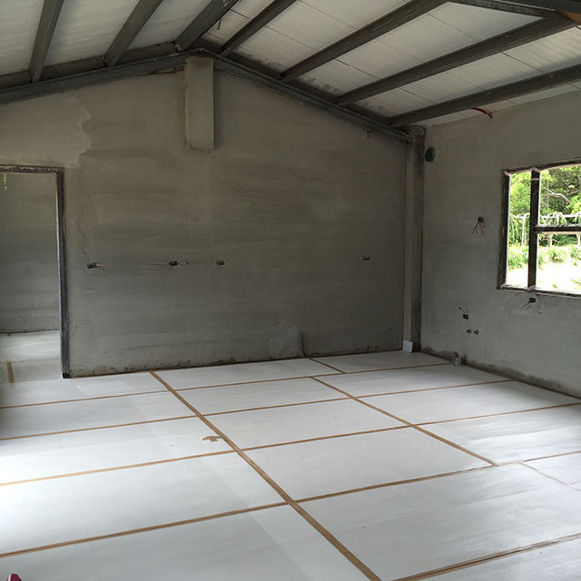

為地磚加上一層保護貼才放心,因為後面還有粉多室內施工要進行的ㄇㄟ

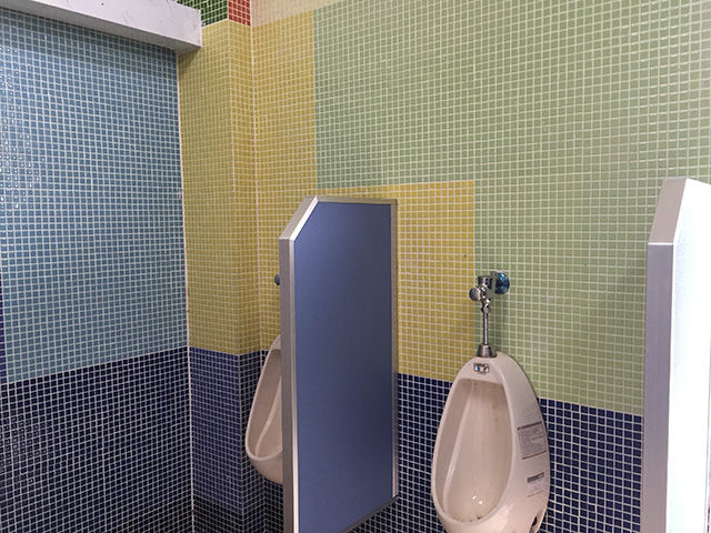

 樓主| 發表於 2016-5-25 11:10:26 | 顯示全部樓層
本帖最後由 kennyjuan 於 2016-5-25 11:15 編輯

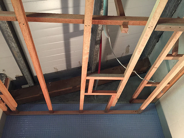

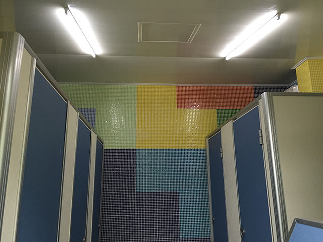

201507工作進度
大門和窗戶玻璃都裝上可以上鎖了,非請勿入ㄛ!

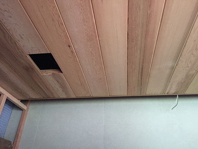

木工師傅進駐,從浴室開始訂天花板
浴室天花板選木頭ㄉ,說是跟蒸汽浴使用之木材一樣,但不知道樹名就是?
廚房天花板施工

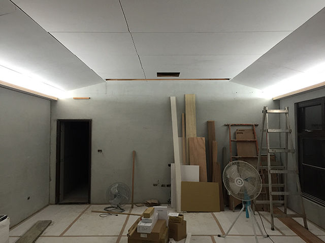

層板燈上囉(故意選用白光,黃光會感覺想睡覺ㄇㄟ)

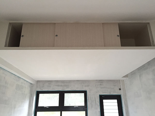

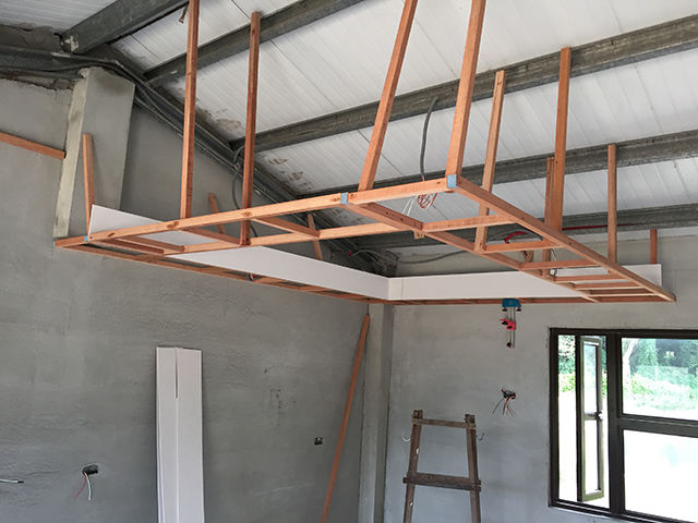

房間天花板上釘了個收納(有給它高了一點,害我還要加買一只四層梯才夠高ㄋ)

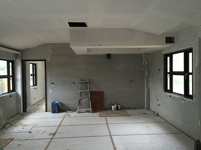

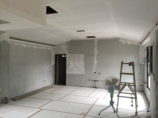

房間批土
客廳批土
廚房批土

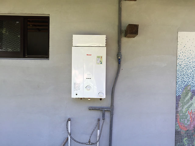

掛上熱水器,快要可以洗熱水澡囉~

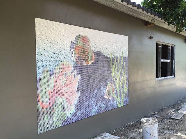

磁磚貼上,視覺還可以吧!
天花板/電燈/隔間完工

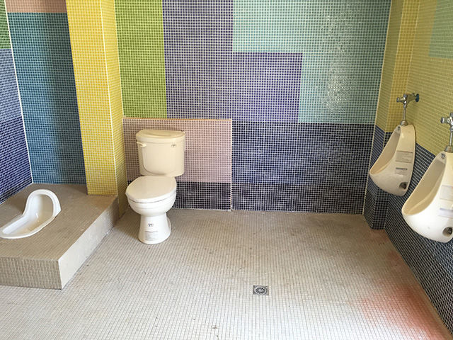

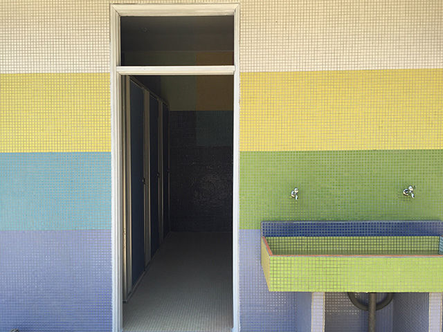

男士限用(應該沒標錯吧?)

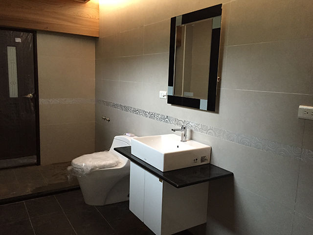

衛生間出入口/洗手台
這衛浴間也差不多完成80%啦!

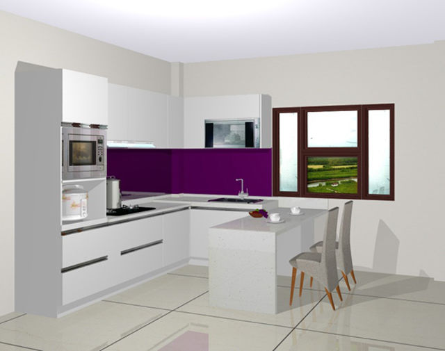

廚房規劃3D示意圖出來囉~
