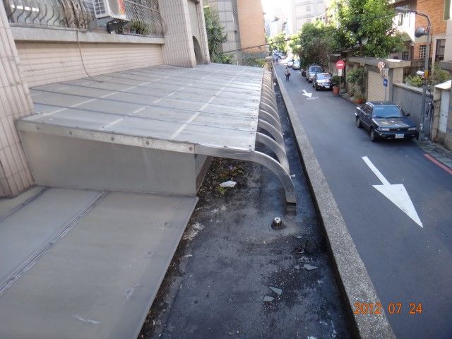

其實這樣想法有點太~~極端嗎??
以前做過關於採光罩,大多是都是骨架以鐵皮規格製作,業主希望能透光,所以採用PC材質!
如果是浪板系列的,當然下方一樣是C型鋼,而不會是L鐵!
通常都要看如何施工,有些人會選用輕量化,鋁質骨架,如果真是這樣~
萬一上方掉落物敲破了一個洞,最後就是整組換光光!
當然一分錢一分貨,有些業主會覺得使用C型鋼搭PC太傷本,而要求要使用輕量化的L鐵,也行~省下來的錢就是日後重做的利息而已!
但大多業主不會這樣要求的,甚至有些業主會要求使用不鏽鋼厚方管,費用其實差不會太多,質感提升就很不一樣了!

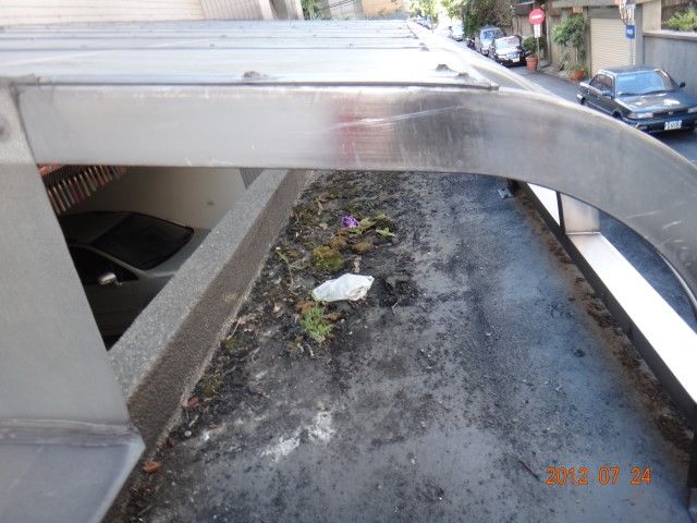

我家就是使用不鏽鋼方管配PC,PC一段時間會表面霧化,等真的霧化~上方有甚麼東西,你也不是太在乎!
只要是不偷料不簡工的方式施作,大多人都可以上去施做清洗猶如一個小平台;
而您提出的案例,就是省料,所以重新施作時會比較費工!
正規的工法來說,只要將損壞那一塊置換掉即可!
不過~別想用本來塑料採光罩的結構直接置換成玻璃材質,玻璃的設計更麻煩!

不動產的設計本來就是考量十幾二十年都不需變動,而不是只看前幾天或前幾年..
若剛住進去時好看即可.......那用木材、紙箱蓋房子,只住個幾天不就好了?
講簡單點,想做透明或半透明PC板遮雨棚,大多只是考量時間不夠長遠,等N年後大多會後悔!
當PC板霧化+一堆雜物之後,那時的PC板會比不透光的彩鋼板、浪板、鋁板....還醜!
既然不在乎N年之後的美醜,一開始做不透光不就好了?
且未來也不必因為感覺PC板太髒太醜,又要再花錢施作。
像我那鄰居的半透明雨棚,我記得只是霧化和髒了點,並沒有破損,
但就是因為太醜了,十幾二十年後才學到經驗,就改成不透光的了!
且雨棚只遮上方,四邊又沒被封死,照樣有光啊!
台灣夏天其實很熱,若透明或半透明底下照樣會熱,到最後還是不透光較好!

一般是N樓陽台或頂樓露臺才會做透明採光罩, 很少住家在一樓有平面露臺可做採光罩,
因為你是寫露臺考慮要加透光頂,我才以為是一般住宅.....原來是農舍,才有一樓的平面露臺.....
若當曬穀場、儲乾柴用,同樣算是農用,但屋頂同樣不一定要透光.....
若是種植物的溫室或乾燥室,則可以透光!
只要不會被雨淋,就可以儲乾柴。
而曬穀場面積大多要很大,曬穀周期不長,裝透光頂會讓光線減少,
一般曬穀約三到七天,一年兩作,也不過6-14天,一整年就為曬這幾天,成本上划不來.....
所以大多曬穀場也只是看好天氣預報,準備防水布,若下雨就趕快蓋起來。
若原先地面不很平整,那就底下再墊一大塊防水布......
若儲放乾燥易燃的東東,其實屋頂不太需要透光.......但可局部透光。
你那木造露臺有點像觀光景點的露台了,拿來曬穀面積似乎有點小....做成有點古味的涼亭才比較協調。
