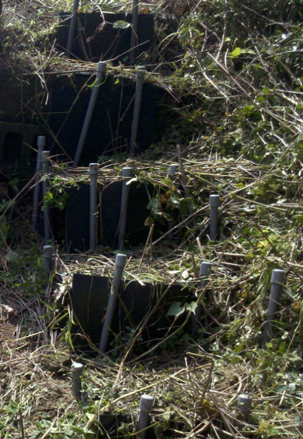

小弟 找到 我這邊山坡地 ~ 有部份的坡地 ~  因為 太陡 腹地又太小 ~ 無法 用輪胎 鋪 ~
所以 用 水管 跟 厚橡膠 隔出來的 ~ 我堂哥 所作 的~ 部份 階梯 ( 土 )表面 還有 鋪 雜草抑制席 !!
這 階梯 到現在 ~ 應該 也 撐了 7~8 年了 ~還很堅固 也蠻好走的 !!
山坡 另一邊 則是 用 50cc機車 小輪胎 鋪的 階梯 ~ 剛好 小弟 沒照到 ~ 下次 有機會 再照相來 po上網 !!
