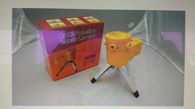

發表於 2016-7-11 17:04:25 | 顯示全部樓層
本帖最後由 brown發哥 於 2016-7-11 17:06 編輯
網購一支--雷射紅外線水平儀
399元當大人的玩具也無妨
傍晚天涼時
在角落釘木棍作測量點
自已摸索、不同基準點反覆量測
你也會變專家!
376
5787
5787
