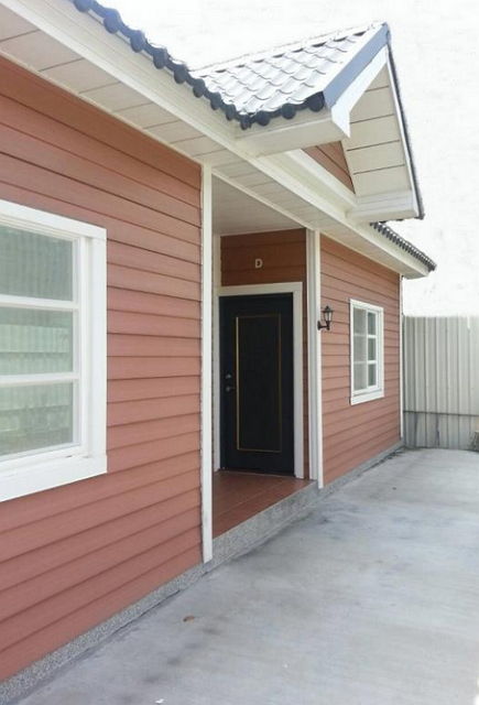

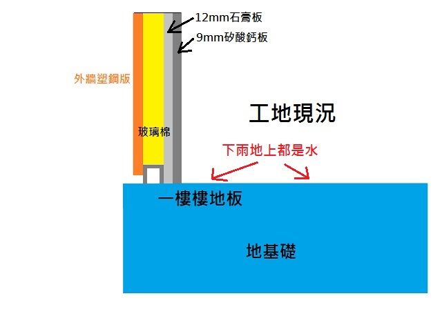

請問這個縫隙要怎處理好,最近下雨一直進水

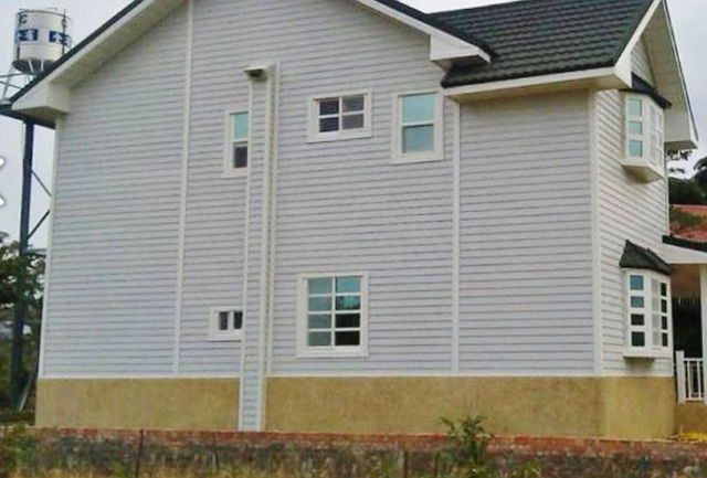

塑鋼板應要遜L下方牆面   水就不會流入縫隙內滲入屋內牆面   這包商要不就是沒經驗要不就是想省料錢    塑鋼板應包覆在水泥地之外   這應是包商的失誤   如沒外表的美觀的考量   可請貼工包覆鐵皮ㄣ字型   與塑鋼板接觸面拉直再塗上矽力控膠   就可防水入侵   可能要找工細的鐵工才會做的好看些   挑個適合的ㄣ字鐵色效果應不差    封隙縫的矽力控千萬別選白色

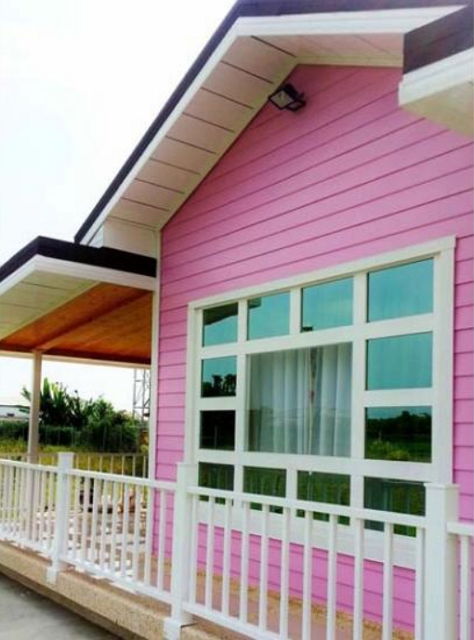

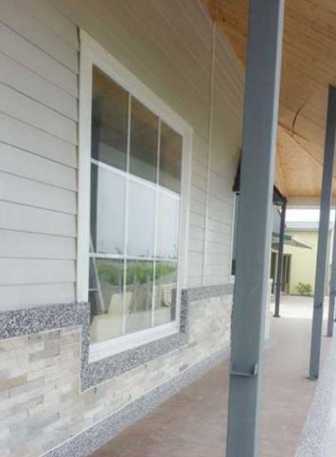

我剛看了幾個貼圖  你的牆面縫隙不知是否是包商故意留要做收邊用的?

我想應該是地基沒做準,地基稍大,所以外牆板就算想要遜L外牆也辦不到,所以就從地面開始往上抓水平,剛查了這廠商他們比較近期的案子,外牆下面都沒有在收邊,只看到一個比較早期一點的有收邊。目前已經沒有辦法再把外牆往下延伸了,因為目前1. 這外牆板是這廠商自己開模生產其他地方買不到,我已與他解約,不想跟他再有糾葛,尤其是就算給他錢也拿不到東西 2.地基比外牆面凸出,這要先請土水來處理讓地基縮進去比外牆面稍小,這還好處理花錢就可以,問題是沒外牆板的料。
外牆下方的水泥牆到時會貼石材,margaret的建議很好,想辦法做個ㄣ型,然後藏在石材後面,就看不到了,要先來找鐵工問看看,謝謝!!

您所貼的第一張圖,無論是廠商或業主的想法,即最好的方式。

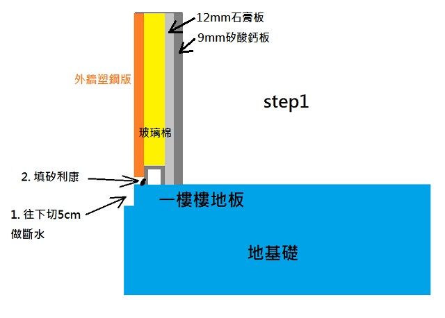

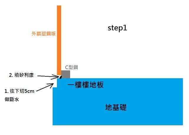

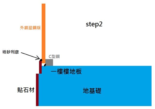

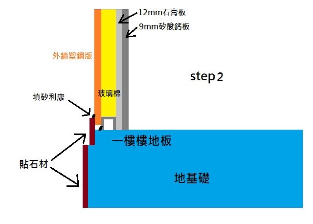

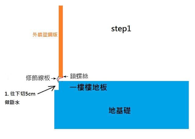

室內地板打算請人弄平就好,打算直鋪2~3mm塑膠地板,不知是否需要粉光? 原本包商是說要用自平式水泥鋪平。
目前的想法兩個步驟如附圖一與二,想請各位在幫我看看有沒改進的地方,感謝您。

我在想,如何是最省錢安全的方式,可斷水又有最美觀的方式.
而外水泥牆下方需貼石材,之後如何與牆板結合的美觀?
室內不增高,只能從外先處理了.
室內多了這C型鋼,往後糧]家具很難?效果也不好.
鍍鋅鋼板在修飾的用途是可訂製彎折的,或陰z可先找廠商訊問一下.
我用您的圖修改一下,您大概可以瞭解意思,越多的工序會增加成本.
如果外水泥牆石材與牆板結合的美觀度可以接受,外水泥牆也可以不用敲.
鍍鋅鋼板修飾與斷水或酗@次可以完成,雖然我畫了二個組件,可以彎很多折,造型依您喜歡.
您這個縫隙有多高?
室內如要粉光,打底弄高一些誘ㄨL縫隙?
如可,打底時此縫隙填抹斜度的水泥砂漿與外石材結合.
原則還是內高外低.

回覆copy兄的建議,不好意思我圖沒畫完整,只想到外側,重新補圖如附件,至於那個空隙要到現場量看看才知道了,用回想的估計可能一~三公分吧!

既然大大外面有考慮貼石材,那室內只要有灌漿或貼磁磚,內加外的高度自然會將壁板與地面的縫隙包覆住,以後也不會有滲水的問題,如果正在施工期間,目前室內就算積水,因為灌漿或貼磁磚時是可以允許地面部分積水的,建議在您找好其他包商時,再和他們一起溝通,避免用自己的想法去做處理,有時真的會徒勞無功,甚至造成二次麻煩!
另外室內地板還是建議優先考慮貼磁磚(其實連工帶料有很便宜的),使用期限真的比較久!
