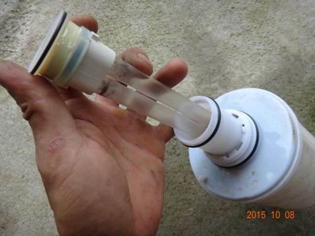

這是在2013年10月16日檢查並更換下裝了好幾年的第1道濾心的照片,它是裝在地下水要進水塔前。
這個是裝在水塔出水給洗衣機及太陽能熱水器使用的。

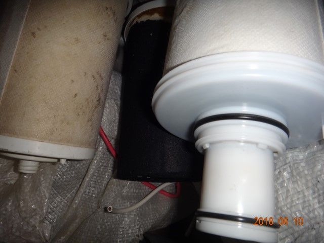

發表於 2016-6-22 15:17:37 | 顯示全部樓層
本帖最後由 Zefram 於 2016-6-22 15:37 編輯
smhu 發表於 2016-6-22 14:21
沒辦法,家裡窮買不起系統櫃來裝它...
我覺得是你的濾心沒有完全頂住密封 才會這麼"乾淨"
第一道濾心是不可能讓你的地下水 用這麼多年還不用換....
尤其是地下水鐵質超重 很快就整隻黃掉
濾心的作用 是水灌到中間後 從中心的綿質部份出水
並把雜質 留在中心的部份
並不是從上蓋 或底部出水
會從那裡出水 就表示沒有密封 濾心沒有過濾的功能 只是在裝爽的
如果買到濾心不合用 太短 不夠長 沒有矽膠墊片的兩光外殼
那裝了等於沒裝
正常來說 如果你的濾心裝下去鎖起來 濾心上面的部份會有壓痕 那表示有密封 那才有效果...
而且每次換濾心 裡面的殼還要洗一下 才能確保夠乾淨...
黃色那一隻好像是樹脂  我覺得效果不大 我也有裝 (2米高) 每月還要補粗鹽
加鹽後那幾天 感覺水變滑 肥皂洗也洗不乾淨
玻璃上一樣會有水垢
最後還是要靠三道過濾 棉濾心 活性炭 樹脂 再經過RO開飲機 裡面又有很多濾心 水才算乾淨
喝自來水本來就不好喝 會好喝是活性炭濾心裡面的鉀釋出 水才會變甜
RO開飲機 裡面也附了兩隻活性炭濾心

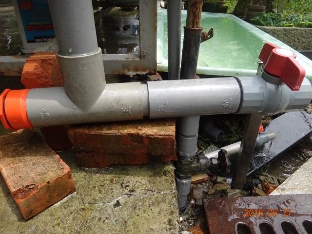

我自己是使用山溝水來做清洗任何東西,連洗車也可用!
因為環境的不同,雨水和山溝水的汙染程度也不一樣;
以我的環境來說,雨水的汙染大過於山溝水,山溝的水源來自於石縫及地表出水!
山溝的地表出水部分通常都是豪大雨時期才有可能出現,而且一出水就是黃泥水!
加上取用山溝水的上游500米附近無住家,有荒廢的耕地
而雨水的問題比較大,有火葬場和焚化爐,屋頂會有層薄油霧~

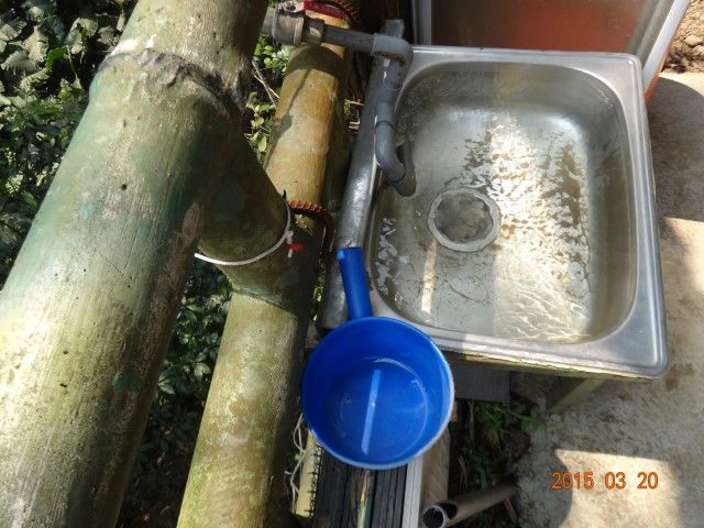

如果我的山溝水源出水沒問題的話,我每天的出水總量可以有十噸以上,我只取其中0.5噸左右的水在過濾~
這樣過濾出來的水露天放置,可洗蔬果、洗衣服甚至洗澡用!
我本身對大量水質挺敏感,如果水質有問題的話,會有過敏反應!
目前只對附近溪流乾淨的水質有反應;
山溝水我不敢不經過濾直接洗澡使用,除了怕被螃蟹夾,還有可能會成為血蛭的吃到飽曙U!
我的山溝水沒有鐵鏽問題,鐵質低,石灰質低,就是砂質高!
露天放置水源有個壞處,就是第二天開始就會有薄綠藻出現,特別是經過簡易過濾過的水質!

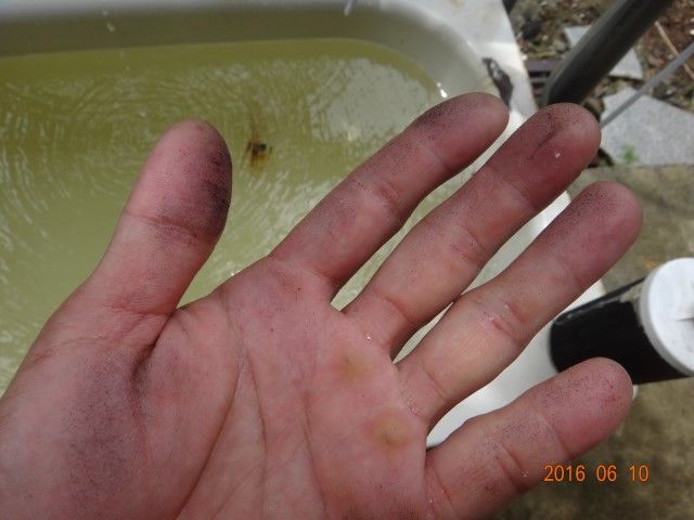

我不是使用市售的過濾套件,而是自己隨便拼湊,不建議套裝過濾系統超過半年才更換,濾心的弁酮O擋住不該有的東西在另一頭,不過這些東西是會繁殖衍生的!
或是學安麗放大絕!

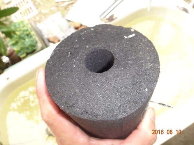

直接活性碳配殺菌燈
我只怕吃到這裡的碳粉!

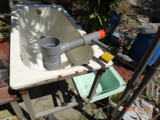

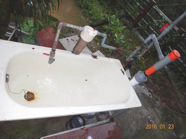

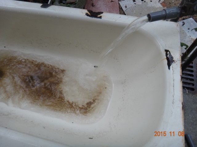

別小看自己的環境!
並非別人都最好,自己都最差!
潔淨度並不是表面上看得那麼簡單!

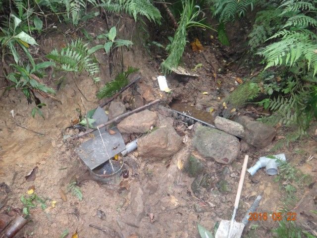

這是我取水的山溝,這環境看起來應該還不錯!
算蠻乾淨的,就蚊子很多!

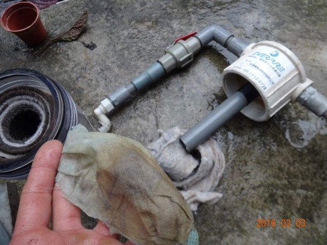

沒記錯的話這應該是有簡單過濾的,簡單過濾的方式是塞濾棉!
這是沒有經過過濾的,這時候的水質不算是最髒,只算是正常狀態!

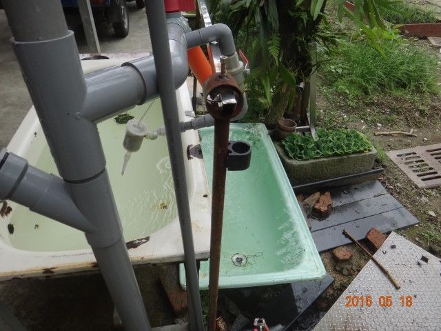

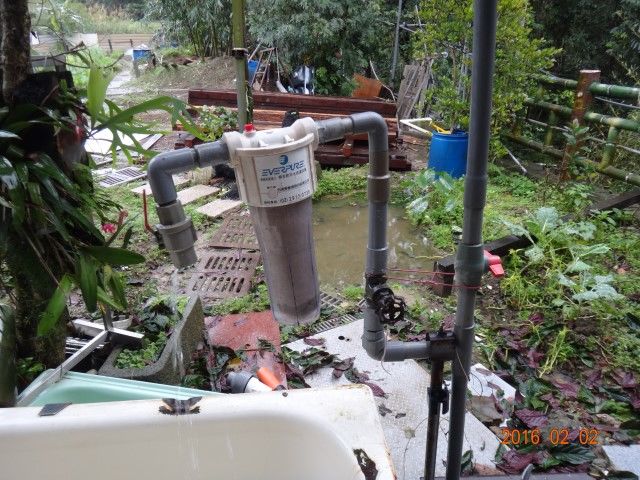

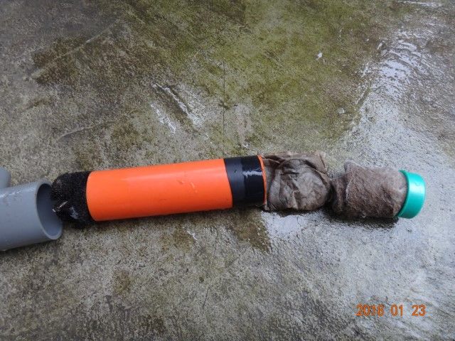

曾經使用的過濾方式!
我都是使用透明瓶,前面有人提到不該使用透明瓶,而且說著自家也一律不使用透明瓶,後續卻丟出透明瓶的圖面,令我有點匪夷所思!
我的過濾瓶會有上半午的日照,產生綠藻的機會是有的,但我的耗材不使用拋棄式,而是能清洗的材質隨意重複利用
綠藻孳生的困擾在我蓄水的浴缸最嚴重,而不是過濾瓶!
浴缸約兩天有薄膜層,第三天就可以刷出綠色
不過這個過濾方式我淘汰掉了,之前使用的算軟的濾材,現在都改為石子炭粒,效果沒比較好,好在不需要長期清洗!
清洗方式就是重複開關水,讓淤砂流出!
這種是最好的過濾,但~很快就髒了,撐不了幾分鐘!

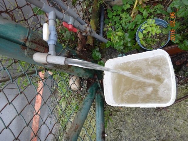

基礎的水質!
這是我已經放流一段時間洗地板後繼續裝水的水質
我不去羨慕別人的環境,我只想知道我能讓自己的環境達到甚麼程度!
即使我自己沒能力做,因為環境是自己的,不管怎麼說還是要試著去做!
沒人天生就是會耕作,有了一個環境,我相信大多數人不會選擇代耕或請園丁!
不該用自己沒這本事來思考,而該思考的是我能不能做更好!
除了初期的水塔與水銜接管路以外,我所有的管路全都是可拆卸式的,我沒測過水壓,隨時想修改環境設計時,不需要動刀動膠!
像這樣!!
之前的管路方式
最後就改成這樣了!
