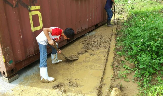

南方松平台是我的夢想~但是口袋不夠深……
大大 如果自己找材料比較採購 自己動工 也是省很多的櫃前空磚直接當貨櫃左右後方切成圍牆 也不錯
只是空磚都是洞 一些動物類 怕會躲著  安全第一
63
849
849
 樓主| 發表於 2016-6-19 22:00:31 | 顯示全部樓層
業餘農夫 發表於 2016-6-19 21:54
謝謝業餘農夫大大……
但因為每下雨,水泥地必濕,
其實也是怕用木料壽命不長,保養不易……

 樓主| 發表於 2016-6-19 22:17:09 | 顯示全部樓層
jeep5631 發表於 2016-6-19 21:51
打了水泥結果又鋪了這些空心磚真的很奇怪
要堵那些孔洞是要用多少水泥
而且那些縫隙還是會有很多蟲
謝謝jeep5631大大
因為當初選放貨櫃,舖水泥的位置沒考慮周全,
以至於每下雨,貨櫃後方會有泥水流到水泥地板
所以讓貨櫃前方地面濕漉漉不方便使用
因此才想架高做一平台
但怕用木料會容易壞
剛好有水泥磚,才想說利用一下……
補強……尚未想到方法(但是應該不會用灌水泥的方式……

發表於 2016-6-19 22:27:12 | 顯示全部樓層
viviliu 發表於 2016-6-19 22:00
謝謝業餘農夫大大……
但因為每下雨,水泥地必濕,
其實也是怕用木料壽命不長,保養不易……
櫃子後面 應該是每逢雨來 泥水直接衝到櫃子周遭吧

發表於 2016-6-19 22:31:31 | 顯示全部樓層
viviliu 發表於 2016-6-19 22:17
謝謝jeep5631大大
以至於每下雨,貨櫃後方會有泥水流到水 ...
只是泥水濕漉漉,直接舖2元一塊的紅磚,全舖好磚縫在用細砂填住
這樣比較好吧!

 樓主| 發表於 2016-6-19 23:01:02 | 顯示全部樓層
業餘農夫 發表於 2016-6-19 22:27
業餘農夫大大
沒錯
溝挖的不夠深

 樓主| 發表於 2016-6-19 23:03:39 | 顯示全部樓層
chen168 發表於 2016-6-19 22:31
這樣比較好吧!
Chen168大大
因為用紅磚還要另外買,空心磚是現成的
124
1249
22528
發表於 2016-6-19 23:07:50 | 顯示全部樓層
你們需要的是鋤頭,大小都可
慢慢先挖好各階梯,再經過雨天考驗修補
之後再墊好空心磚當階梯,或是另做他用,如砌圍牆...
就是不要這樣墊著,既浪費又麻煩一堆,縫隙還會髒亂難清!
P.S:不要想去防堵了,相信還很多地方比這更需要好利用的,蓋廁所也行
Google 南庄黑麻糬 原創 唯一  三灣7-11對面

發表於 2016-6-19 23:18:41 | 顯示全部樓層
本帖最後由 taiwanbigmary 於 2016-6-19 23:23 編輯
目前這樣也挺不錯的..
用一陣子..
如真不好再移開..
訂做有筋水泥箱涵(形狀像長方形長條型水溝)..
請吊車送來..吊開貨櫃屋再吊置好箱涵..吊回貨櫃..
箱涵口可自作門或用石板擋住或打開幫助通風散熱..
出入貨櫃自己製作木梯即可..
如已經有接水電管須另處理..
其實自作木平台..也不是什麼不可能情形..
有些資源木料..自己善加處理應用..一樣有不錯表現..
南方松物理強度太弱了宜避免戶外用..
(就物論物..請恕直言..可看許多數字便利商店外有南方松木造物的顏色)
如果有棚遮蔭..要壞也是好多年後..
