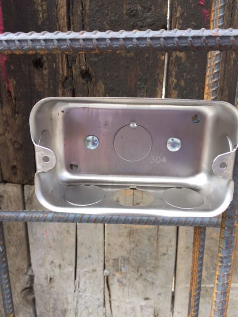

 樓主| 發表於 2016-7-6 22:43:39 | 顯示全部樓層

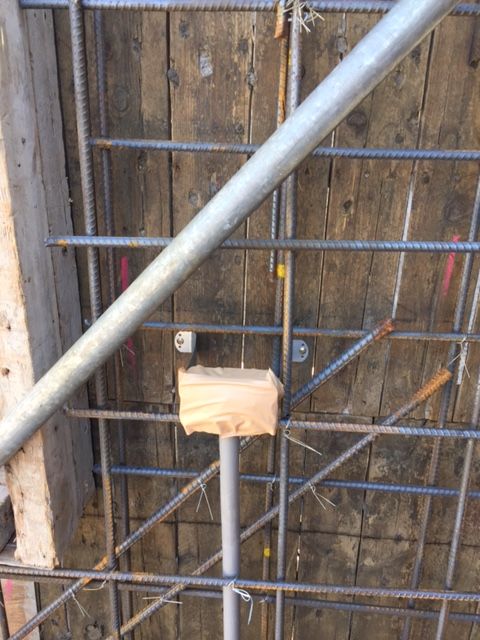

牆面配置插座開關箱...水電說304不銹鋼比白鐵好!!是嗎??
配好塞報紙等封內膜板

發表於 2016-7-7 23:01:08 | 顯示全部樓層
水平筋沒看過這種配置,只看過都在垂直筋內側或都在垂直筋外側兩種配置.

發表於 2016-7-8 13:40:33 | 顯示全部樓層
本帖最後由 11月楓 於 2016-7-8 13:41 編輯
louis3768 發表於 2016-7-6 22:43
配好塞報紙等封內膜板
304 也是白鐵  是比較高一點等級的白鐵 304 一般來說是 食用級的白鐵 最好的316~~~

發表於 2016-7-9 07:57:50 | 顯示全部樓層
配好塞報紙等封內膜板
牆面配置插座開關盒
將來安裝完成後是碰摸不到的裝置
(除了穿電線施工中)
一般鍍鋅鐵盒就足夠
若屋主要在謹慎點裝不銹鋼開關盒更好
(基本上電管&插座開關盒是不可能進水)
倒是開關面板用品質好一點
將來使用看得到也摸得到.....
僅建議...

 樓主| 發表於 2016-7-9 22:22:33 | 顯示全部樓層
872f457f 發表於 2016-7-9 07:57
牆面配置插座開關盒
將來安裝完成後是碰摸不到的裝置
(除了穿電線施工中)
謝謝你的建議十分忠肯...其實水電是由親戚承做~沒什麼討論空間~幾十年的老師傅了!就信任他們...我想水電是z房子最重要的一環....房子成敗的關鍵!!不想出太大的毗漏....

發表於 2016-7-10 08:56:35 | 顯示全部樓層
louis3768 發表於 2016-7-9 22:22
謝謝你的建議十分忠肯...其實水電是由親戚承做~沒什麼討論空間~幾十年的老師傅了!就信任他們...我想水電是 ...
開關盒子 若是去用白鐵 當然比較好 沒必要再去做修改  白鐵也才貴一個10來塊左右
永久一點比較好  鍍鋅的 若是將來鏽蝕了好麻煩 除非有黑龍大 推薦的那個 來裝上去比較好而已不過也是要多花一筆錢   到不如白鐵盒子就直接上囉
我要蓋的也是一次就將所有的盒子都上白鐵的 貴不了多少的

發表於 2016-7-10 09:56:18 | 顯示全部樓層
配好塞報紙等封內膜板
不鏽鋼就是白鐵,比鍍鋅好

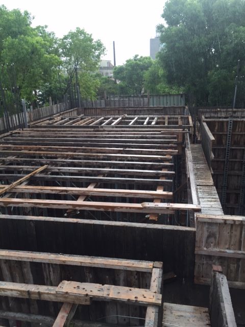

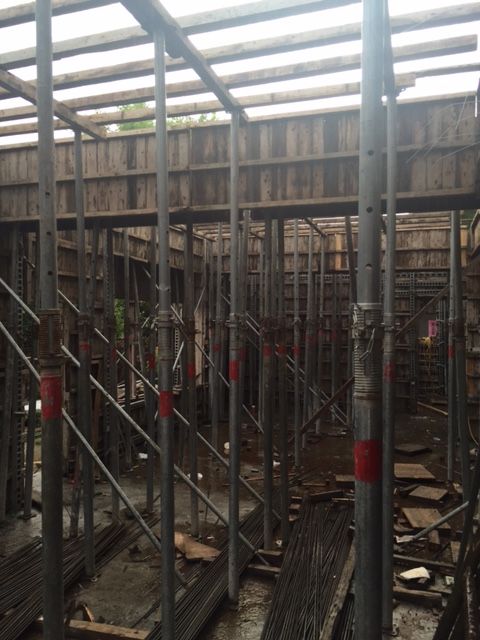

 樓主| 發表於 2016-7-12 22:14:08 | 顯示全部樓層
本帖最後由 louis3768 於 2016-7-12 22:16 編輯
配好塞報紙等封內膜板

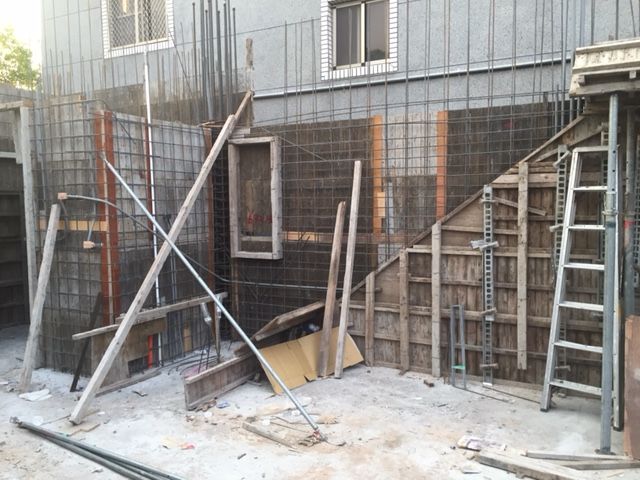

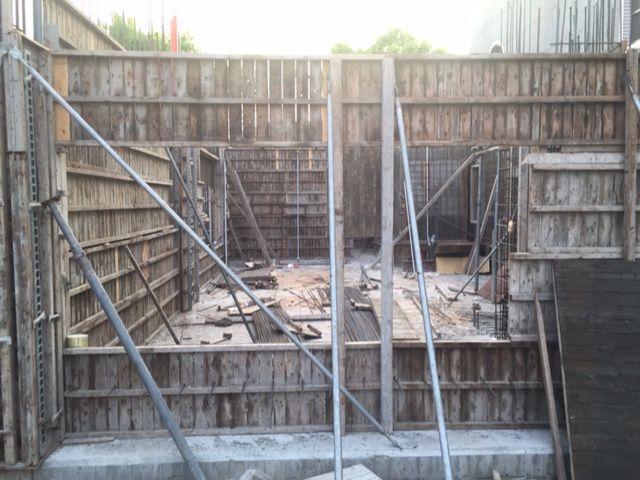

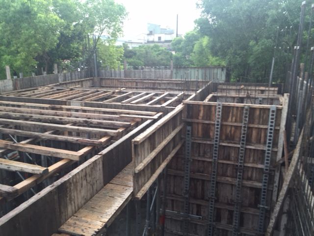

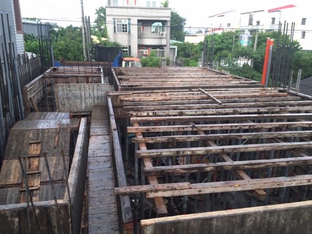

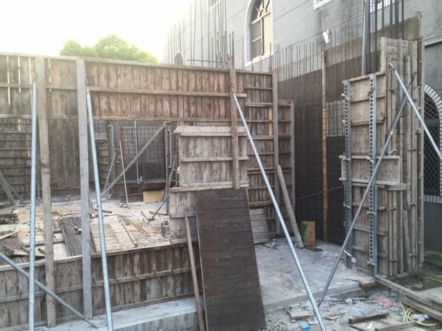

2016.07.12下雨了,,模板還是繼續趕工 ,目前進度一F內側模板
樓梯也一起做!!這樣跟樓板灌漿後一體成型
