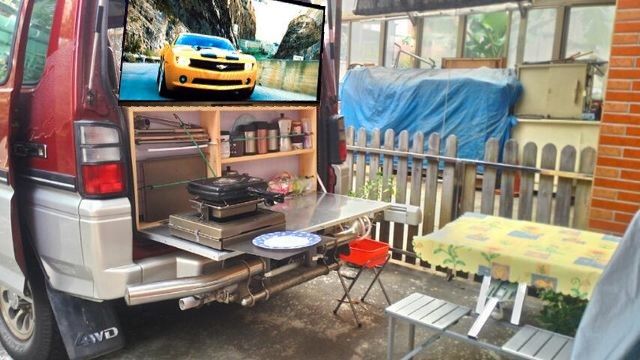

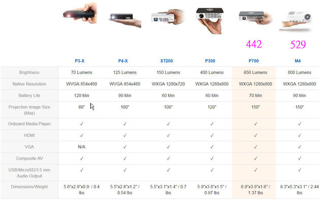

現在高亮度的led 微投影機 越來越便宜了,弁鄐]越來越強,車尾行動廚房,還可考慮再加掛個行動劇院,升起的車尾高度剛好可倒掛一台微投影機往防蚊布幕投射,這樣放個電影或演唱會,晚上才不會太無聊,當然是音量不影響他人為主,但如果有人晚上不睡覺,聊天太大聲,就放高分貝恐怖片還擊.....
現在的微投影機不要買大陸製二千多元的,因為解析度和亮度都很差, 目前考慮的有 sony mp-cl1 的雷射投影機,體積雖小,解析度最高,但亮度,和只有 2000小時的燈泡壽命有待加強,另一款則是 aaxa p700 內建播放弁鄔M可播70分鐘的鋰電,可做到隨身播放,是之前aaxa  p300的高亮度版本,達650流明,真實解析度 1280x800 差強人意,但 led 燈泡 可使用15000小時.

發表於 2016-8-23 11:18:29 | 顯示全部樓層
2home 發表於 2016-8-19 13:58
現在高亮度的led 微投影機 越來越便宜了,弁鄐]越來越強,車尾行動廚房,還可考慮再加掛個行動劇院,升起的車尾 ...
我想等1080的微投影機出來,原生解析度就有Full HD 1920x1080 native resolution
至於亮度SONY那一台的亮度太低GG惹
AAXA他們家有另一台 M4,倒是亮度更高到800流明,可是體積也更大更重,可以電池支持到90分鐘。
WXGA 1280x800 Resolution, 800 Lumens, DTV Onboard, 20,000 Hour LED
他們家的官網也有清倉品,一般都是工廠保修品可以再便宜一點點,有興趣可參考下列網址
http://www.aaxatech.com/store/clearance/

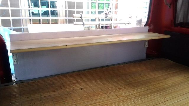

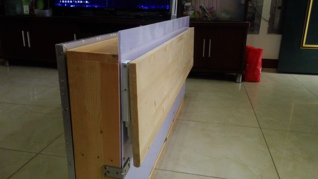

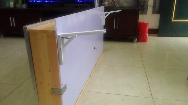

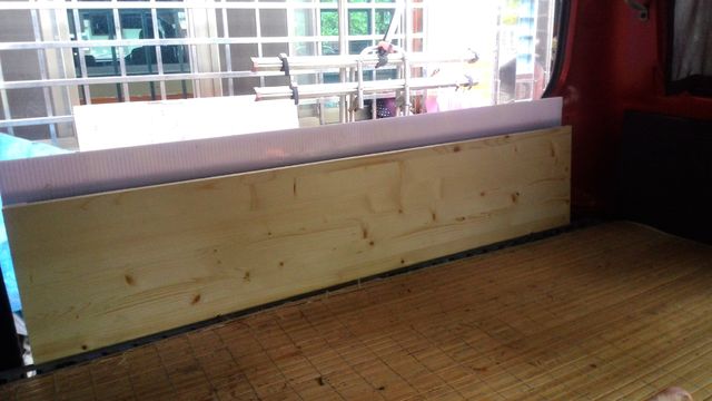

 樓主| 發表於 2016-9-30 13:21:34 | 顯示全部樓層

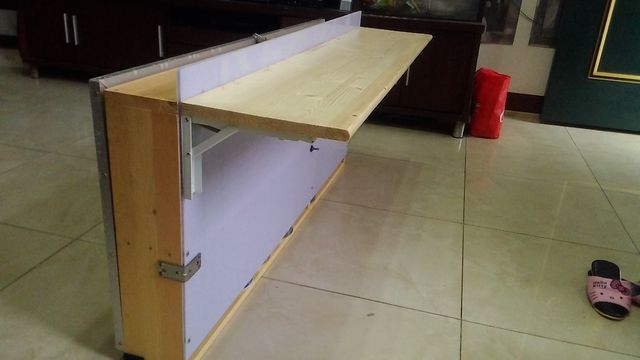

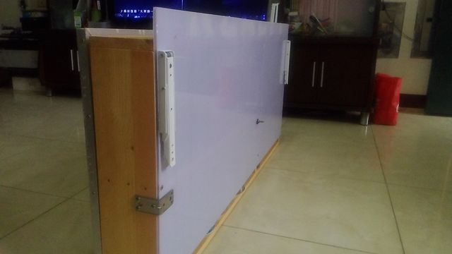

新增車內吧台,這樣車外料理完,馬上可以從車尾,送嬤鴔a台,坐在車尾吧台,可喝咖啡打筆電,看日出海景
120x25x1.8cm 松木拼板300元,折疊層板架,一組二支180元,共花費 480元..
