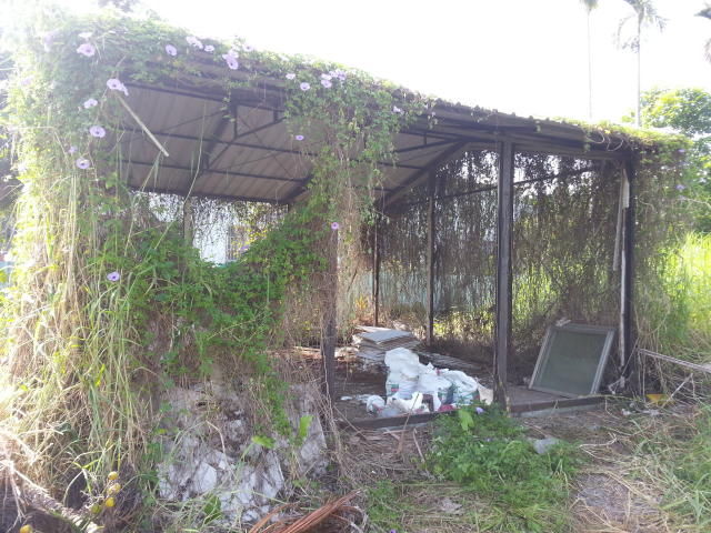

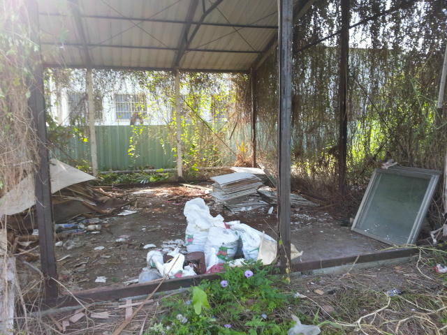

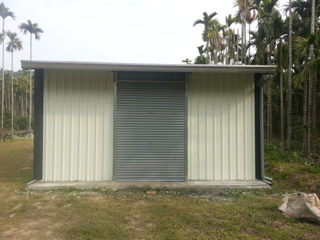

發表於 2016-8-16 11:22:53 | 顯示全部樓層
H42572 發表於 2016-8-12 20:24
那是類似的參考照片而已
當初也因隔壁農地組合屋欲拆除,我以廢鐵的價格買下,經重組並裝上新的烤漆板後,用起來也不錯,而且花費少,因組合屋沒有地基,重量輕,地板如不舖水泥咬住柱子,怕颱風來會承受不了,供參考!
組合屋的原狀,牆面原是中空板,太薄,所以全部拆下不用
改裝後的情形

 樓主| 發表於 2016-8-16 11:49:58 | 顯示全部樓層
chews 發表於 2016-8-16 11:22
當初也因隔壁農地組合屋欲拆除,我以廢鐵的價格買下,經重組並裝上新的烤漆板後,用起來也不錯,而且花費 ...
因我的2,5分農地打算2年後拼一下蓋農舍,所以資材室才想簡單又能偶而休閒使用一下,工地組合屋的屋頂及牆面材都是內含發泡材的三合一烤漆板,門窗也都是固定呎吋,唯一困擾的是地面基礎要如何施作。
