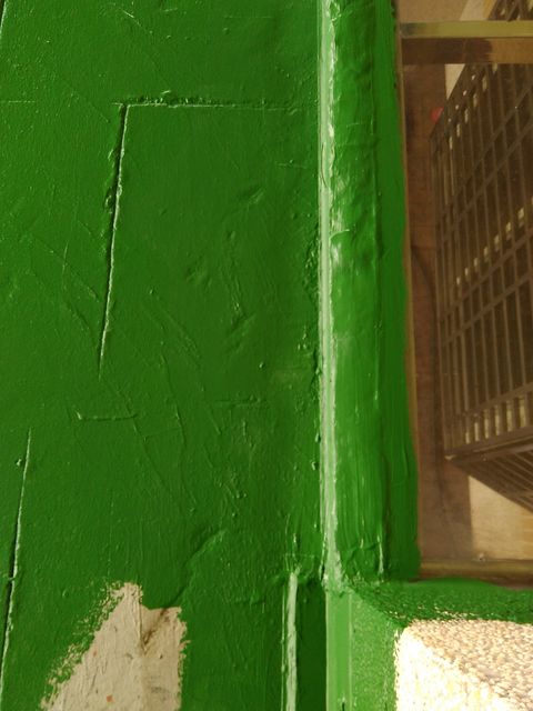

塑鋼土 ok 嗎?
ljc + 20 塑鋼土可能無彈性

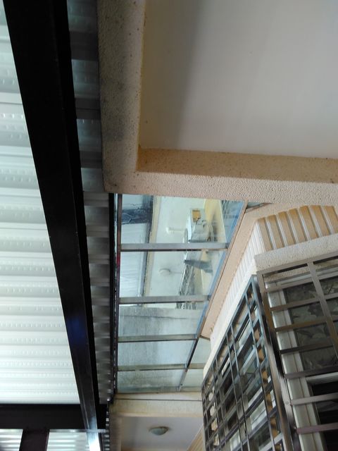

ljc 發表於 2016-8-24 09:51
一早爬上頂樓,照了幾張相片
兩張照片裡都能看到裂縫,不知道是不是漏水的源頭?
第一張照片左側的矽利康的裂縫,是有可能,
第二張照片下方矽利康的裂縫,就算有裂縫,水也會順流下去,則不一定。
不過,就像我說的....要在下雨時親見看到它怎麼漏水,才知道該處理!
當然,是可以先把舊的矽利康刮掉,用中性矽利康補回,若還是會漏,就再繼續抓漏!
因為水往低處流,
一般而言,中間的漏水是上面造成的, 下面的漏水是中間或上面造成的...
ljc + 20 所言甚是

2home 發表於 2016-8-24 10:22
可以去汽車板金材料行買一種車體用的pu膠,記得3M也有出,一次最好用完,很多露營車也會用,比夕利康耐侯 ...
汽車玻璃用的PU膠,比矽利康還貴個2-4倍...
PU膠的優點是黏著力比矽利康強,彈性較佳,乾燥速度也較快,
但PU膠裸露在外的耐候性就不一定比矽膠還好....
若不需急著乾,用矽利康即可.........成本考量,且比較好買...

看似裂很久~矽利康老化很嚴重  如果只是單就矽利康   道康寧有1隻玻璃與金屬的 可以考慮~不過舊的矽利康要刮除乾淨  不是隨便在打上去  不漏水就好~~~下次在漏水 就會從沒刮除乾淨的老舊矽利康 龜裂 漏水~~~ 只是看結構設計    如果要斷根   應該可以考慮活動遮陽  遮雨

我的舊屋也有同樣問題   當初我是買新成屋  成交後   建商建議將陽台推出  建商同時建議為了採光做部份的強化玻璃    那知一完工  牆化玻璃與水泥接觸面就開始漏水   當初是四戶一起做   大家都漏祇差漏多或漏少   當時請建商處理  他找了工班來塗了幾次的矽力控  結果還是無三小路用   四戶祇好自認倒霉各自處理   就這樣讓它漏今年   上個月  我粉刷屋子  就順便處理這問題   我先挖開舊的矽力控    一看傻眼  原來強化玻璃離接縫處可伸進一隻手指    不漏才怪   當初鐵工量一家的尺寸做四家    加上省料   強化玻璃沒遜L接縫處   我買了現成防水塗泥調水將縫補上塗了防水底漆再塗了三道厚厚的pu.
