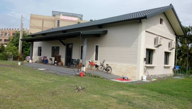

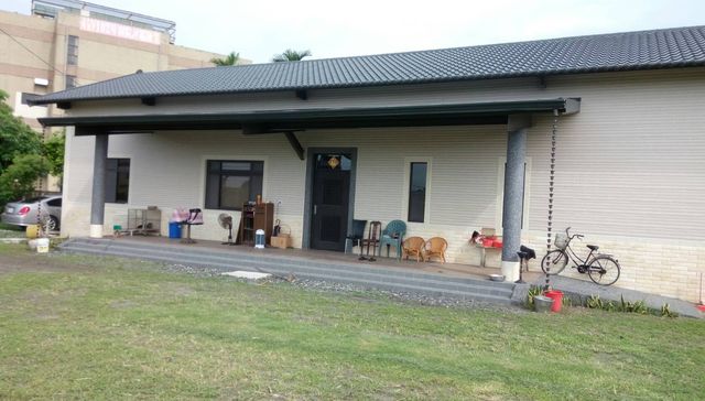

請問是你大頭貼上的那棟嗎,我覺得很漂亮欸哈哈
你也是蓋平房嗎,改天有問題能請教你嗎
你也是誑酋迠?改天有問題能請教你嗎
能幫上忙你問沒關西

前面有草皮整個好棒欸!
請問你地坪幾坪,這樣耗資多少呢 室內格局幾房幾廳幾衛
想大概問一下,如有打擾到很抱歉><
想大概問一下,如有打擾到 ...
地坪51坪  4房2衛(一大一小)   約300
