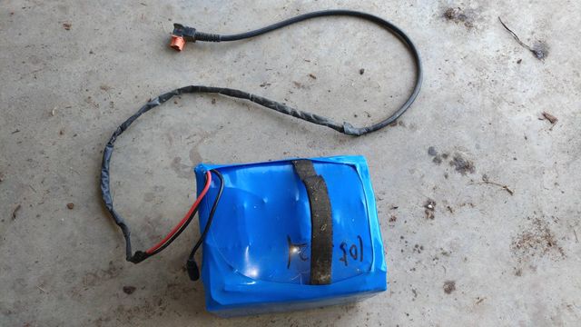

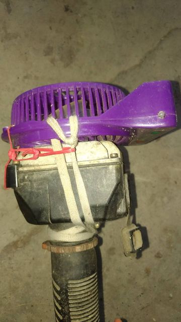

買本電池,可瘋狂割草,割到手廢了。但機器會過熱,本人用裝電池的小風扇綁在散熱片上即可解決機器過熱輸出不順的問題。
要自組或自找人組電池的話,注意限壓32v,正負極接對就沒問題了。跟本人訂的話,有其他問題可進一步協助解決。

買本電池,可瘋狂割草,割到手廢了。但機器會過熱,本人用裝電池的小風扇綁在散熱片上即可解決機器過熱輸出 ...
可以拍幾張小風扇綁在散熱片上的照片分享一下嗎?
好奇怎麼弄的。

發表於 2017-7-3 08:55:50 | 顯示全部樓層
12000含電池一個32v24a,一個充電器
3.2*10,應該是十串
2400mah *10 ,十串十並 100顆?
價格蠻吸引人的,有興趣,但不知重量多重 及是否有詳細規格
是否有過溫保護?
另兩年保固是保証有多少輸出? 70%
東X的有點下不了手。

重量7、8公斤,用塑膠膜完全包覆,也可以加價要求用鋁盒包裝。電池二排較長型,電池三排較正方型。電池放雙肩背包,背起來還好,割一、二個小時不會覺得累。
有電路板防過充過放,不知道過熱有否保護。使用上用專業模式第二速,電池的電路板很快很熱,但電池不熱。一般的草用第一速即夠,偶爾因需要催第二速沒問題,但不建議全程第二速,耗電量很大。
兩年保固是否含保證70%不了解,反正覺得電池有問題即可送修要求修復。除非充放超過一千多次,不然正常會有70%以上的電量,所以可以要求修復。我再問老闆看看
好奇怎麼弄的。
謝謝

原廠用特殊接頭,買不到,只能一半用原廠的線,再接電池
