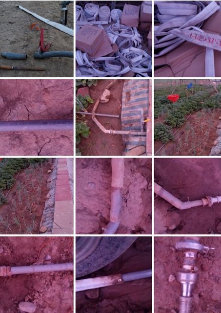

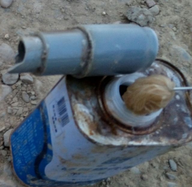

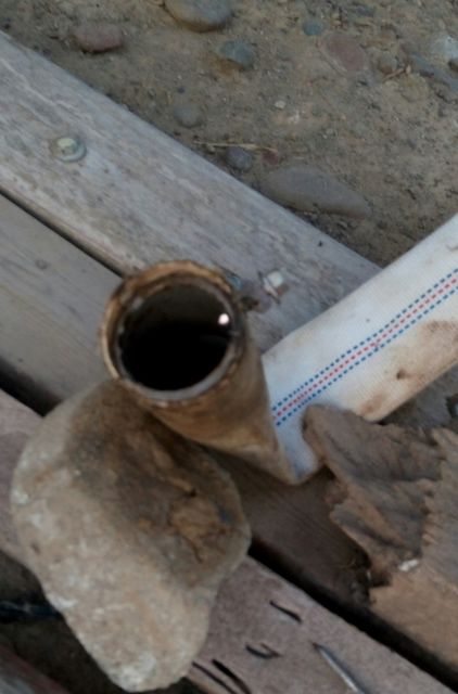

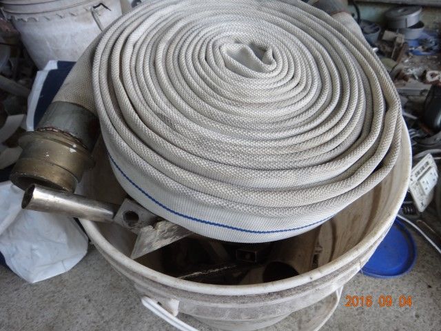

用水電接管,塑膠油塗抹塑膠管擴頭外圍(水帶不塗抹),接合時塑膠管以反向插入就好了。

用塑膠管擴頭與水帶相接,塑膠油只能塗擴頭,

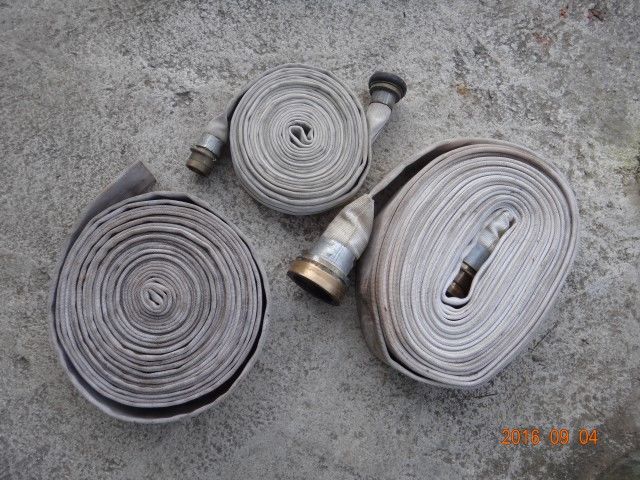

1 1/2水帶頭我有阿?(有1~2組)
圖片可以正常點悅了。

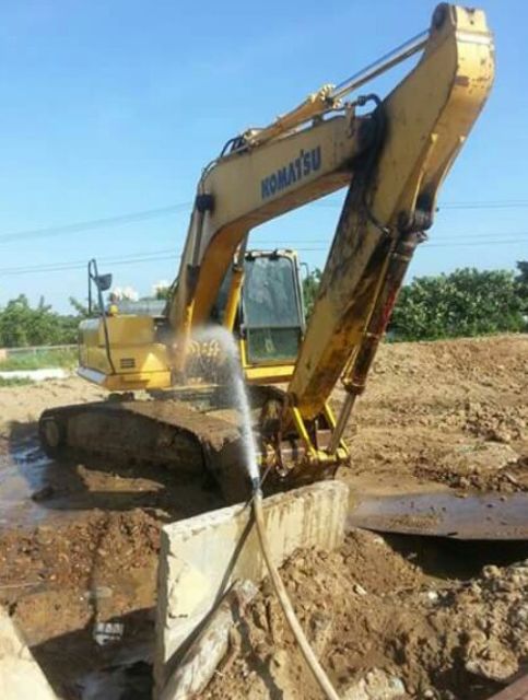

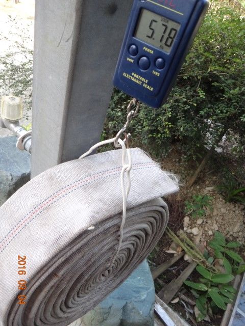

這水壓看起來挺強的!!
不過用來灌溉的話~
這管就太重了!

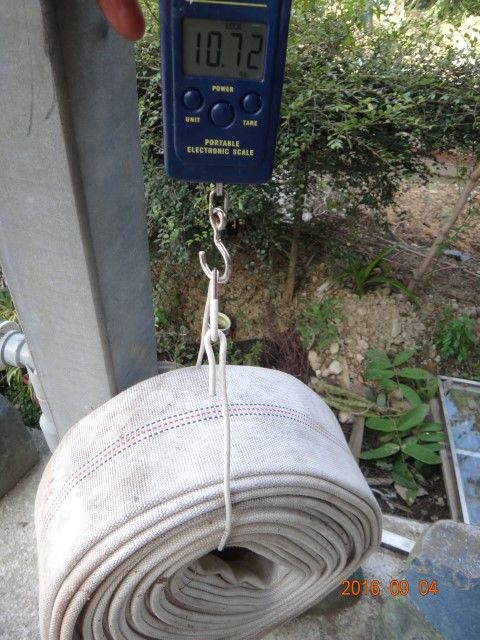

空管就很重~
如果是要接在抽水馬達灌溉用,我會建議使用工地大樓地下室抽水馬達用的沙泥管就好了!
管輕,長度可以很長,使用完不會增加太多額外的泥沙水重!
消防管最大的缺點就是~要拿到長度長的管不容易,即使真的是長管,機車不好載運,普通六米長就很重了!
如果在加上使用後的沙泥水沾附上,這重量用兩三次就不想收他了!

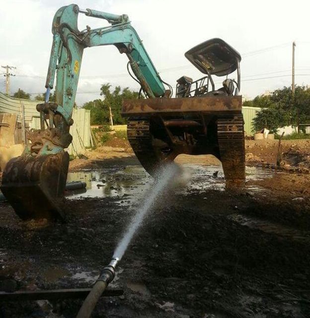

目前設備只用於澆水跟沖洗用,220v搭配遙控器控制馬達 。
灌溉用我是吃油的馬達。
妳說的工程用的,電壓是三向的用電,一般田地住家沒有使用。
而且水井出水量要很大。
之前有問過朋友。污水馬達出水口徑8寸(未知好壞)收購價6萬,還要改電與自動控制(買變向器萬元起-).安裝需吊車。
整組起來破10萬。
不適合用於一般農業
全場未規劃好,先測試所以水帶沒收,採訂制化配管。

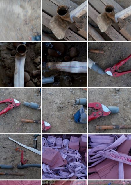

已分享方法,可看圖示。

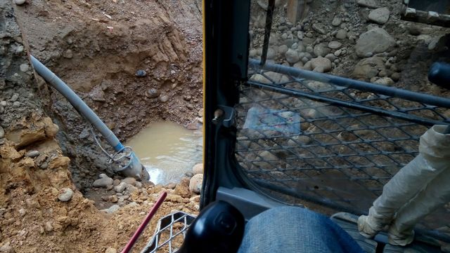

我說的馬達是地下室抽淤泥積水用,110V就可以買到可排淤泥型的!
小型抽水馬達,兩吋以下口徑,用藍色軟水帶很方便!

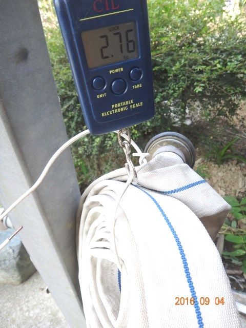

浪費力氣搬運水帶,浪費電力撐起水帶!
消防水帶適用於較高水壓並且水量充沛的環境,例如想抽游泳池的水!
抽淤泥用的軟管,適合用在一般農用或是偶爾排積水區域,方便移動收納!
Gavin.Hsu 發表於 2016-8-22 11:29:22
我是要用在田裡噴水, 噴完水可把水帶拆掉收起來, 才不會被幹走~
看看並參考對方的需求!
水帶要拆掉並收起來,有沒有要帶走不知道!
不過收起來跟安裝好,需要花費蠻多時間,用在消防水帶是很不合適!
再說~會怕別人偷的話,應該也不是甚麼重量級機器,或野u是接管在某個水槽或是引水管~這時就要考慮消防水管撐得開嗎?
我倒是懷疑他沒有電力可用,水源也是使用一般蓄水池或是流動溝水

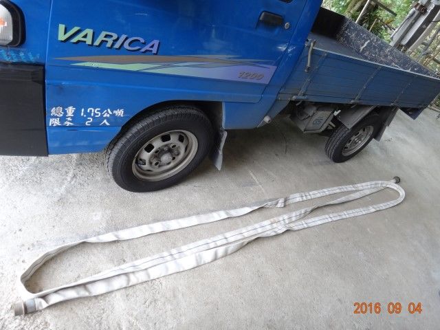

普通短管,發財車的三倍長
可以放在油漆桶裡~

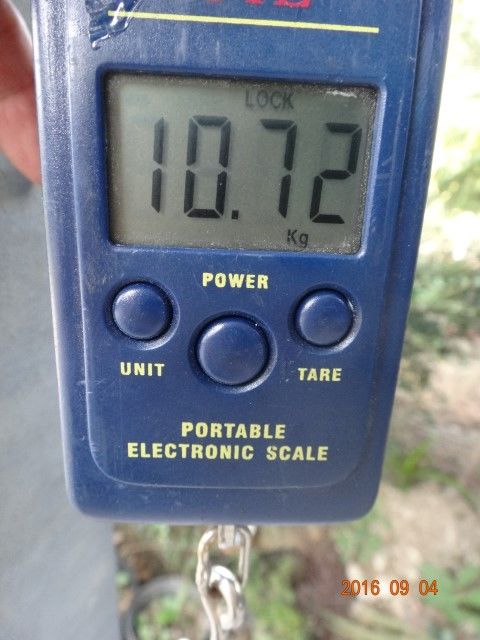

重量
雖然我有這些,最後我還是不使用~
就算是做固定的也嫌麻煩,因為我沒有強力泵浦好玩!
加上真的是太重了,連拿出來拍照都要看心情!
反璞歸真,重新開始!

妳說的是半馬的馬達,它是可以抽污泥但揚程不夠,推水管高8米+10米長出水水壓很弱,揚程不到一米。
我有妳說的機種1台110v,1台220v,
吃油出水口2影計1台。
深井馬達3但被我玩壞了2台。
原本以為妳說下面圖示。
