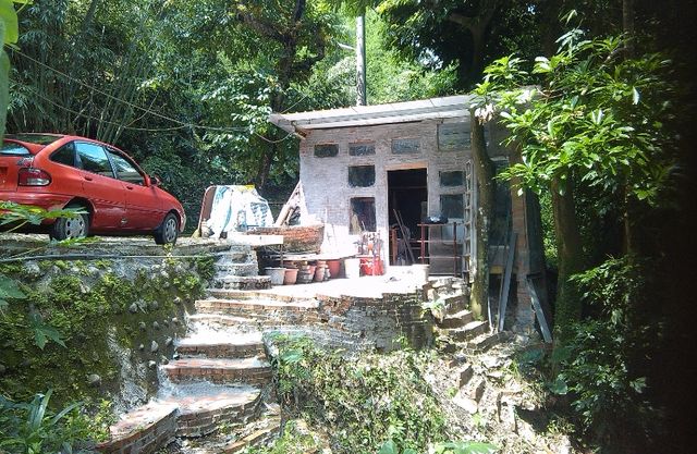

自建 8坪  新竹橫山 低調工寮 , 12萬 含水電/廁所 全部 搞定 , 還是老話一句 " 低調一點",  鄰里關係要做好
