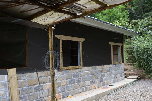

發表於 2016-9-10 23:34:46 | 顯示全部樓層
本帖最後由 VC1234 於 2016-9-10 23:44 編輯
2home 發表於 2016-9-10 13:08
我也有想過,不過是經常住,因為是自己diy ,工錢省下來,買好一點的材料, 豪c固一點,自己遜L木屋,基本上 ...
如果預算不是問題,木紋水泥板比較耐看,我們工班是在c型鋼上釘上木板再釘黑色防水布跟木紋水泥板。

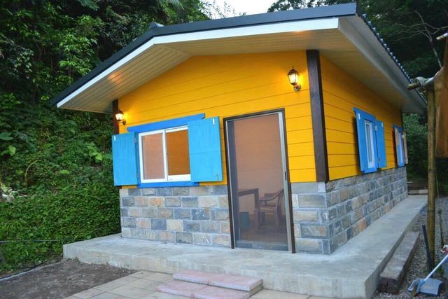

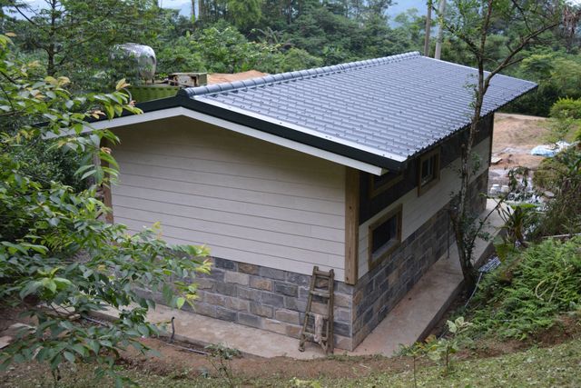

發表於 2016-9-10 23:40:18 | 顯示全部樓層
本帖最後由 VC1234 於 2016-9-10 23:41 編輯
剛誚n的原色是米白色 ,也是不錯看,我們漆成黃色配藍色木窗。顏色端看個人喜好,看膩了還可以改。

24361
 樓主| 發表於 2016-9-10 23:53:46 | 顯示全部樓層
VC1234 發表於 2016-9-10 23:40
剛蓋好的原色是米白色 ,也是不錯看,我們漆成黃色配藍色木窗。顏色端看個人喜好,看膩了還可以改。
