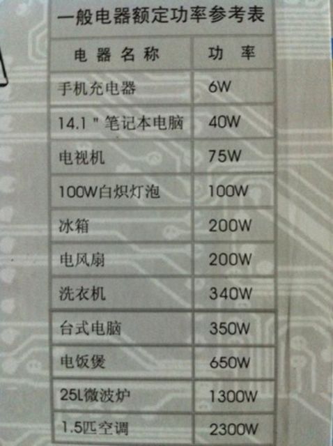

發電機... 要5萬元左右....
ATS..要1萬元左右...
額定輸出功率....才夠..冷氣 冰箱 抽水馬達.....使用...
一般夜市發電機只給照明用....
我都用電瓶
12v LED露營燈管

使用鱷魚夾直接夾到電瓶上使用
汽車電源轉換器 12V轉110V

比較簡單的方法是 將總電源箱內台電進來的那條接地線拆除,
再將台電進來的總電源開關關掉 就ok了⋯⋯
你將發電機的輸出插入插座 而沒如你所想的,就是那條台電的接地線在搞鬼,
你的發電機沒燒掉 已算萬幸了...

發表於 2016-10-1 23:52:19 | 顯示全部樓層
蔡甘霖 發表於 2016-10-1 22:42
謝謝大大ㄇ的回答,真的,說起來好像很間單,但要改這些開開關關回路還真是困難,還是延長線拉一拉比較快, ...
因為有些施工人員必須在沒有台電電表的情況下施作!
沒有電怎麼施工?
隨便拿一台足夠功率的發電機來使用是最快的!
原則上要用的就是切台 空壓機(引擎式) 電焊機(引擎式)再來最重要的就是照明!
而施工人員在施作的時候一定會有個水電在,這水電就是先提供所有人電力!
而機器是由包工處理,機器不大台,剛好可以用來供應兩台機器打牆壁!
(我猜你要裝的只是一台八十公斤以下的發電機而已)
當所有程序都處理完畢後,水電才會將電表接上,避免閒來沒事就要過去改線路!
會用到切換合,通常都是功率較大的環境,沒使用自動切換功能的話,任何沒經過專業訓練的人是不能隨便去切換鍘刀
老師傅會叫菜鳥去做,菜鳥有些傻傻就直接用手去扳,沒負載的情況下沒問題,一旦有接上大型機器,而且還是開啟狀態~那就!!!!
你使用的是簡易型可移動式的發電機,頂多功率不足發電機燒毀而已!
即使發電機功率足,最多就是怕管內線過熱!
前提是~
你的發電機只能輸出110?然後可以輸出到100A以上?
我猜一般人不會有這樣的機器,所以上面猜測的插座燒壞或是必須使用自動切換之類的都是多餘的!
你的電力頂多就是把自己發電機燒掉,因為你有太多電器插著!
如果要去搞總電源或是搞電表的話就要小心,我記得電表基本都有60A以上~甚至有的安裝可耐100A
如果是將前端的線路截掉接上,等台電送電來的時候你就頭痛了,首先排除送電當下你正在亂搞那裏的電線!!
電表前端不可以亂搞,只能做電表後室內的部分
你那樣的接法沒問題,只是你一定不希望接下去以後只有同一面牆有電,而其他牆面沒電!
在來就是因為你想要在樓上接電,樓下也要有電,那你就要去將整棟樓的第一個總開關關掉!
這樣才能讓電力在房子裡面流竄,而不是流出去送給別人使用!
然後確定主幹線的顏色,確定你接的那牆面線色,到樓下去看看同一個線色的線路往哪個牆面跑!
能夠先顧好自家再來擴及其他人,如果你連自家的電力都無法使用,那更不用說樓下有沒有電了!!
把自家總電源關閉,將插座接上發電機,拿電表確定牆面哪裡有電,同時也確定你接的電力是開關箱的哪個顏色!
將開關箱所有開關關閉只開有電的那一顆開關,在開關箱的總開關關閉後的下頭,做一個很危險的動作,將兩個火線短路,然後逐一開啟電燈,開啟其他插座的無熔絲開關!
感覺發電機有點不對勁時,就表示你的負荷太重,發電機快壞了!

這種逆變器恐怕要注意它是模擬正弦波,有些電器使用了,容易損壞....
我就中過招...
充充手機,我想OK,拿來用有一定電壓需求的電器,得三思!!
我去年颱風停電時,就拿兩顆電瓶,兩個逆變器,看電影...
颱風過後沒多久,我的LCD TV主機板就燒掉了..........用了五年沒事,突然就掛了,不知有沒有關連呢? 我個人覺得是有,
因為當時在看時,一度會有沒力感,畫面突然就暗了...但後來又正常...勉強看完一支片....
