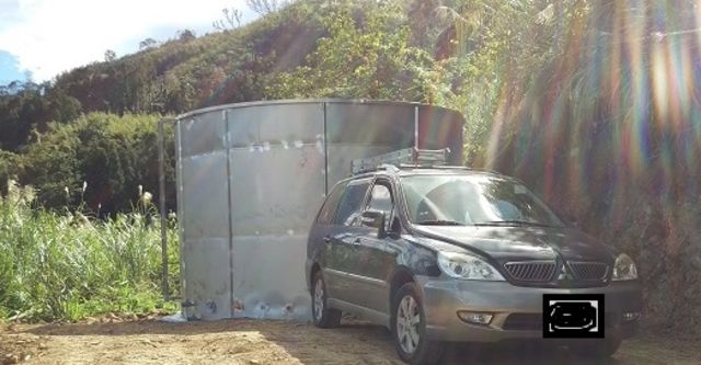

 樓主| 發表於 2016-10-27 21:27:26 | 顯示全部樓層
50頓水塔現場製作完成,不過還沒接管
