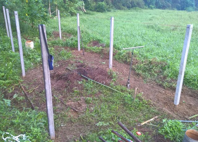

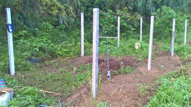

 樓主| 發表於 2016-10-22 14:03:26 | 顯示全部樓層
建設瓜果棚架第一步-挖洞立柱~
本帖最後由 tsou4 於 2016-11-1 10:35 編輯
水泥柱8尺的一支35kg,一人搬還可以。每個洞挖好後立柱還是會偏斜,頭尾柱綁上繩子來比對水平就很簡單了。
預計下週末就可以叫錏管廠商送貨了。
參與人數 6威望 +112 收起 理由
iki + 20
SOGO-K + 20
jonce + 20 我也用8尺,10x10cm一人搬完全不會動XD
sunmin42 + 12 年輕人身強體壯
珍惜把握每一天
