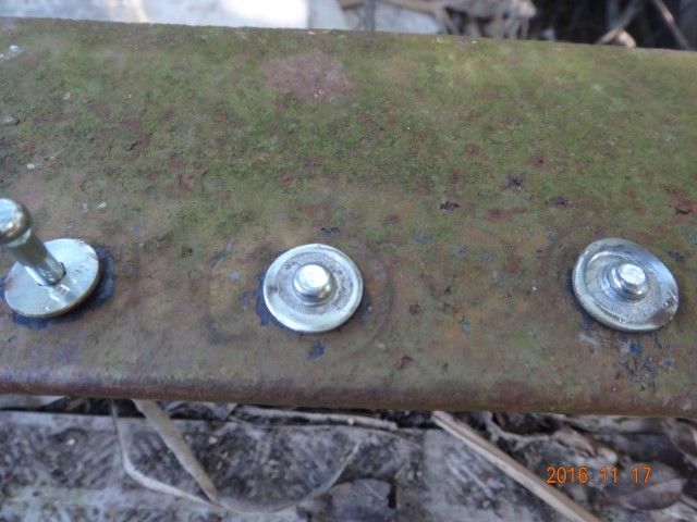

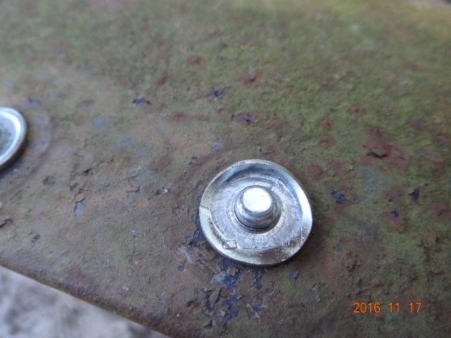

發表於 2016-11-17 18:20:28 | 顯示全部樓層
本帖最後由 BlackDragon 於 2016-11-17 18:27 編輯
我常常跟朋友說,我的藍寶基尼原廠規格中,避震器的數值不好,車體的韌性檢驗數值也差一點點!
所以朋友建議我換賓士,看看原廠數值中,雖然輪胎的性能偏差一點,方向盤材質和我的命盤不合,
其他方面的數值感覺好像很ok才是!
有用過火藥槍嗎?
竹篙槍呢?
那是什麼?沒經驗?查網路~喔,原來是這種東西,然後就能開始做文章了!
這種人現在就叫做名嘴,說得天花亂墜,實際上??
真正有問題需要求助的,結果遇到想出風頭的名嘴,說得百本好書,卻沒任何實務經驗!
再加上太多人喜歡巴結這些人,最終問題還是無法解決!
這個論壇的亂象~我也不想和無知的名嘴吵,這些人老了只剩面子最重要!
請問有用過火藥射釘器的,能否打穿8mm厚的H鋼? 2016-11-15 09:44 - alexadm - 自力建屋,自力造屋diy
因為有需要在8mm厚的H鋼上施工, 若用電鑽鑽孔,大概一年也做不完
我知道火藥射釘器很強
但不知能否打穿8mm厚的H鋼?請問有人有經驗嗎?
我只針對開版的部分,我實際測試!
650DX的機器不在手邊,目前封存著,所以不用那台來測試!
針對的是不想用電鑽鑽孔,又想偷懶,因為實際要做什麼??誰知道?
介紹了一堆機器~也只是為了想偷懶想方便,結果要花更大筆錢???
警用手槍如果可以打穿8mm厚的鋼板,因為火藥性質不同,所以我會猜只要換較大隻的火藥槍應該就行了!
而我手邊450DX的實力就只有這樣!
左邊微弱火力,中間中火力,右邊最強!
最強火力,有機會打穿???
看起來不像!建議別搞了,萬一沒打穿的話,這鋼釘不好處理!
弱火力那枝,花了點時間用拔釘器想拔起來,感覺會拔斷!
放棄!!
自己斟酌參考~
不如直接貼出你要做的狀況出來,研究研究~有些人有特工可以處理!!
會想要貫穿孔,一定有其目的;
依照往常的經驗來說,鎖螺絲的通常都很少在拆,焊接的通常都特別喜歡去拆他!
另外~補充一下~竹篙槍一般都是釘水泥天花板或是鋼構的鋼板底層,用來吊天棚,而不是看到H型鋼就開心亂釘!
即使是一般木工用的大鋼牙,木工看到H鋼也會皺眉頭!
即使釘上去了,也不見得牢固,我猜您的經驗應該比我更了解!

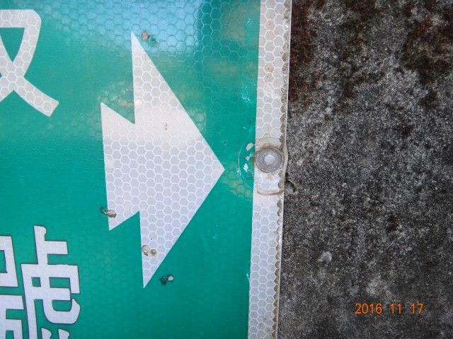

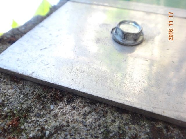

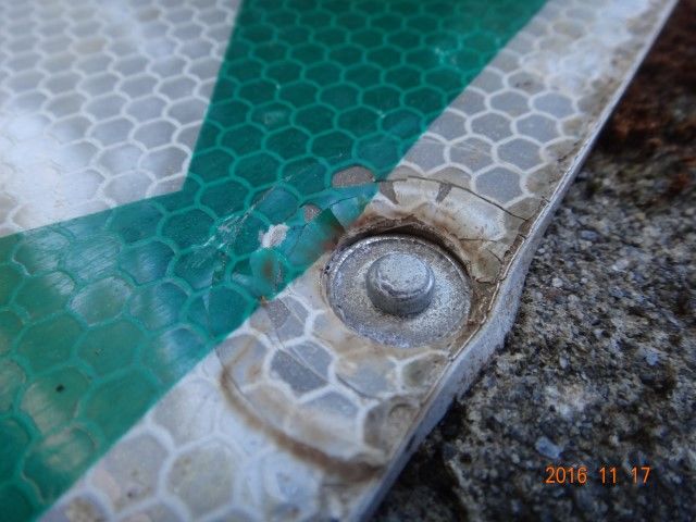

上次的颱風,將路標吹倒了;
我為了偷路標的圓管錏柱,所以將路標給拆了釘在圍籬上!
本來想用鎖的,圍牆潮濕老舊,密度不均,鎖兩孔後,乾脆直接用釘的!
只用中火力差點打穿鋁板
反璞歸真,重新開始!
別再給我評分了~要丟就丟零分
