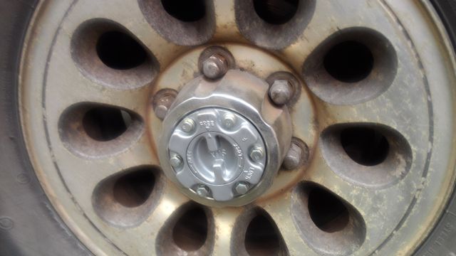

樓主: 2home
四輪傳動車,有必要裝手動輪殻嗎?
48
1402
18777
發表於 2016-11-21 19:16:34 | 顯示全部樓層
當初換手動輪轂也不是為了省油
而是中差前面的傳動軸十字接頭出怪聲
拆了軸去換接頭,正好遇到一組二手輪轂
換了之後的確車子開起來感覺比較輕鬆(尤其上坡)
這幾年除了合歡山玩雪,已經沒有機會切4驅

基本上,只要有使用,損耗必然產生;早期從超級金吉星就一堆人狂推改手動輪殼
坦白講,從磨耗維修與油耗比較,根本沒有漂亮的差異!
反而常見都是忘了切回鎖固前傳,導致越野刁車
從超金、阿卡、迄今爛滷肉;這條雖不多,我個人認為還是雞肋,加減省下來

剛裝好了,有感覺到油門和方向盤變的比較輕,不像以前會重拖,不知是否為心理作用,後來free 和 lock 走同樣一段路交叉比對,確實轉到 free 會比較輕鬆,至於有沒有比較省油,要跑一陣子才知道...
自己按裝不會難,不用拆輪胎,只是第一次拆,螺絲比較緊,
1.先把自動輪殻的外圈先鬆開,再把裡面的卡圈用一字起字挖出來,再拆自動輪殻的6個螺絲,就可以把自動輪殻拆下了..
2.裝手動輪殻也是要先把外圈鬆開,再套入輪胎中心點,方向要對才放的進去,把卡圈裝上去,再鎖上6個螺絲,接著上點黃油,再把外圈鎖上...
3.完成...
ps. 不管是自動輪殻或手動輪殻最好要有保養的習慣,因為我拆下來,裡面的黃油都乾掉了...,

發表於 2016-11-22 15:53:54 | 顯示全部樓層
本帖最後由 copy 於 2016-11-22 15:55 編輯
2home 發表於 2016-11-22 14:52
剛裝好了,有感覺到油門和方向盤變的比較輕,不知是否為心理作用,後來free 和 lock 交叉比對,確實轉到 free 會 ...
十字接頭及三腳架和尚頭如有黃油孔順便上油.
油門和方向盤變的比較輕當然是心理作用
一定會省油的.
您是自排的,那是柴油囉?
