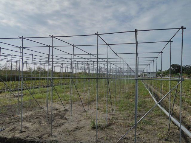

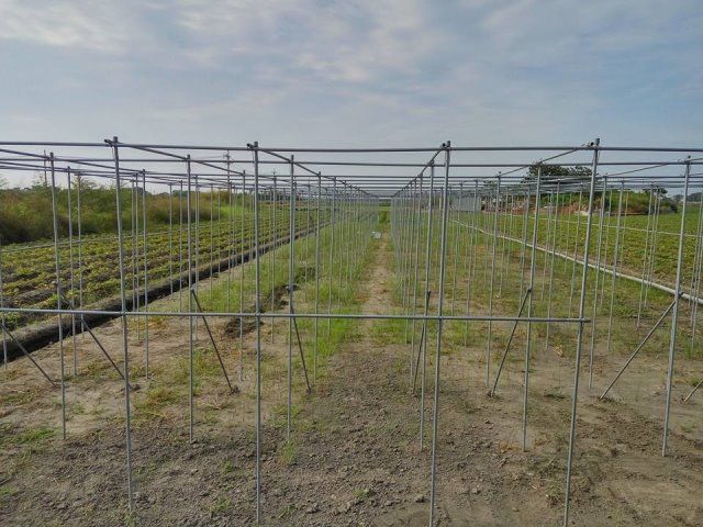

發表於 2016-11-23 20:05:23 | 顯示全部樓層
請問錏管間距?是一公尺嗎
44
472
6580
6580
 樓主| 發表於 2016-11-23 20:21:32 | 顯示全部樓層
lbking 發表於 2016-11-23 20:05
請問錏管間距?是一公尺嗎
間距是3尺跟4尺,3尺是讓植物生長的空間,4尺是工作走道

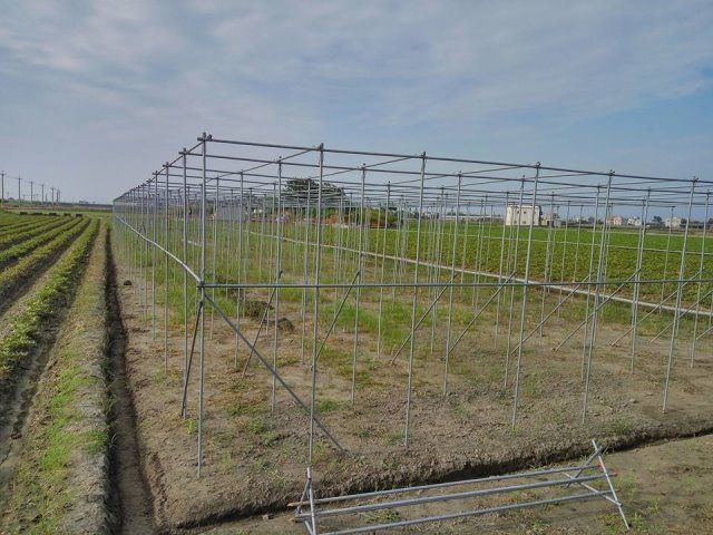

2016/09/21
連日午後雷陣雨,加上颱風的攪局,工程延宕了半個多月。
終於完成的網室錏管搭建。有點樣子了~

發表於 2016-11-27 17:00:46 | 顯示全部樓層
lin54198 發表於 2016-11-27 11:35
2016/09/21
終於完成的網室錏管搭建。有點樣子了 ...
搭了多大面積?
費用約多少? 真的只要一般網室的1/10價錢嗎?
