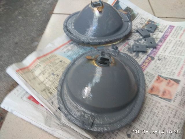

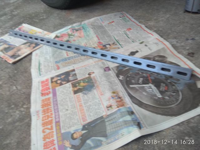

 樓主| 發表於 2018-12-14 16:25:57 | 顯示全部樓層
先拿鏽很難除乾淨,己鏽到不堪入目的霧燈和鍍鋅角鐵,,先上鏽還原劑後,隔天再上防鏽底漆,看看可以撑多久。

發表於 2018-12-14 17:25:40 | 顯示全部樓層
本帖最後由 xm3 於 2018-12-14 18:02 編輯
2home 發表於 2018-12-14 16:25
先拿鏽很難除乾淨,己鏽到不堪入目的霧燈和鍍鋅角鐵,,先上鏽還原劑後,隔天再上防鏽底漆,看看可以撑多 ...
太功夫了
強力止銹底漆可能就是含有類似鏽還原劑的止銹成分才可以不用除銹
先上鏽還原劑再上強力止銹底漆就沒止銹的效果了
700916
發表於 2018-12-14 17:26:31 | 顯示全部樓層
2home 發表於 2018-12-14 16:06
補土前還是要先處理鏽的問題,,否則沒多久就會脫落掉.....我之前的烤漆廠商偷懶,鏽沒除乾淨就補土,反正 ...
有鏽當然要先處理 處理完一定有洞 所以要補土
但這種底漆不是車用的 是擋不住的
24319
 樓主| 發表於 2018-12-14 18:02:15 | 顯示全部樓層
xm3 發表於 2018-12-14 17:25
太功夫了
防鏽底漆可能就是含有類似鏽還原劑的止銹成分才可以不用除銹
這部份我要測試看看效果....一般鏽還原劑,使用說明有說,還原後,還是要在上面漆...,因手上兩者都有,所以兩個都上...附著力效果如何,就要看未來的狀況....,
51
1343
20502
發表於 2018-12-14 18:12:59 | 顯示全部樓層
本帖最後由 xm3 於 2018-12-14 18:22 編輯
2home 發表於 2018-12-14 18:02
這部份我要測試看看效果....一般鏽還原劑,使用說明有說,還原後,還是要在上面漆...,因手上兩者都有,所以兩 ...
因為這兩種材料都不便宜,重複使用又無加強的效果
用鏽還原劑後上一般中塗底漆就可以了
24319
 樓主| 發表於 2018-12-14 20:50:07 | 顯示全部樓層
xm3 發表於 2018-12-14 18:12
用鏽還原劑後上一般中塗底漆就可以了
我之前買的鏽還原劑rc60 一大桶2公升500多元,價格還好, 每次用量都不多,只塗生鏽的地方,現在還有5分之4,不知有無保存期限,有人說一年,有人說可以放陰暗處可以長期保存,
所以就先塗還原劑,隔幾天後看鏽有無轉黑密實,再上面漆....之前是塗紅丹,不過時間久紅丹會變硬裂化....,所以這次試看看這日本鐵器用的強力止鏽漆,看效果如何? 自己diy 省工錢,用料好一點沒關係....看人家的實驗,直接整塊丟到鹽水泡,都沒有生鏽,....好像效果不錯....,應該不是只有加了防鏽劑而己...可能還有其它配方...
