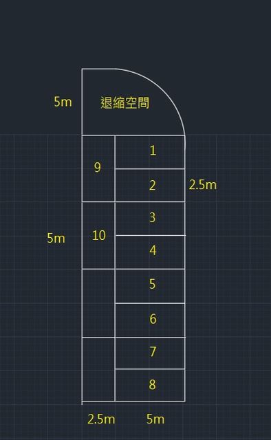

 樓主| 發表於 2016-12-5 22:52:10 | 顯示全部樓層
本帖最後由 ijtseng 於 2016-12-5 22:57 編輯
我的規劃是這樣, 如附圖, 退縮五米不動, 然後賓帠?有柱子,但不圍鐵皮,鏤空.
一是根本不申請,直接誘F. 因為用房子的名義貌爾?要考慮防火,一定要有防火牆,四邊簍空根本不會過.
二是建蔽率50%雜項執照屋頂,其他等二工賓帠豪儥?
506
2575
2575
發表於 2016-12-6 09:56:31 | 顯示全部樓層
我也住在頭份.
果然這幾年頭份人口成長快, 路邊的停車都停滿滿了, 加上市公所已經準備要收費停車了, 所以頭份市內巷道內路旁空地很多都整理並且灌水泥, 蓋成停車場出租了.
依都市計畫來說, 只要用水泥填滿整塊土地, 至少就超過都市計畫建蔽率的規定了. 這些都已經違法了.
住宅區:60%, 土地全部灌漿, 一定超過.
如果還以停車場經營收費, 又會違反住宅的土地使用分區編定&收入申報的問題.
所以建議惦惦的做吧, 問太多, 不是太好, 能賺多久算多久, 敦親睦鄰還比較實在, 不要太早被人檢舉, 就可以賺多些.
蔡先生 + 20 太棒了!
smhu + 20 我很贊同
104
515
515
 樓主| 發表於 2016-12-6 12:52:47 | 顯示全部樓層
連土地灌水泥打平, 變成水泥地都不行嗎? 這樣叫做超過建蔽率嗎?  有這麼嚴格唷!只能是雜草
叢生.
