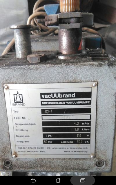

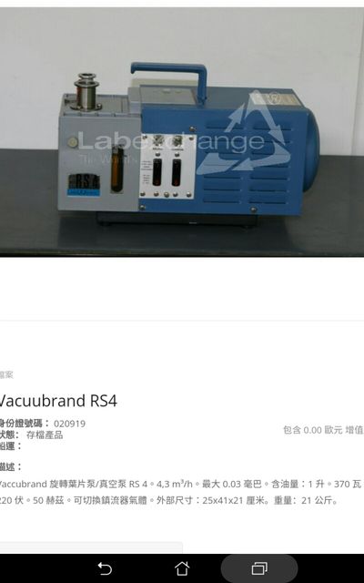

VACUUBRAND  TYPE  RS  4
真空機.....我也不清楚..我怎會有這東東....
應該是化工用的機器吧!!
其他....狀況未明....
好像還有工業用..雷射驅動器...好像是日製
