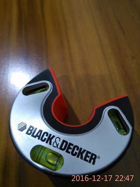

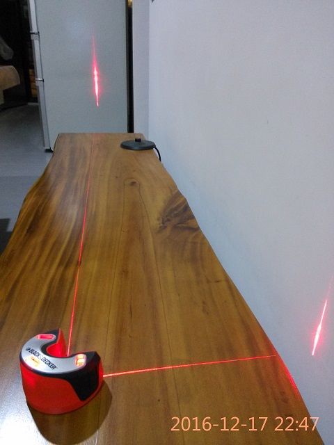

 樓主| 發表於 2016-12-17 22:32:22 | 顯示全部樓層
貨櫃打算墊磚頭~
想請教20呎貨櫃的四個角該如測量?
我要如何準確找到90度的四個角?
111
3969
105163
發表於 2016-12-17 22:44:30 | 顯示全部樓層
歡樂小雞 發表於 2016-12-17 22:32
貨櫃打算墊磚頭~
想請教20呎貨櫃的四個角該如測量?
我要如何準確找到90度的四個角?
雷射角度儀,使用3號電池二顆.
好像是買600元左右.
如果暫用,我可以借您.

發表於 2016-12-17 23:57:49 | 顯示全部樓層
本帖最後由 copy 於 2016-12-21 13:12 編輯
歡樂小雞 發表於 2016-12-17 23:35
Copy Big~
讚呦!真是方便的東西,不知道哪裡可以取貨?
好像看過裝潢的用過這種東西,我先借借看,找 ...
嗯,如果需要通知我.
800元內的雷射水平儀
我有時會用在水位二點的高低差,這款為水平射線勉強用.
有射點及射線二用功能的較好.
Simple Life  隨心所意 自由自在

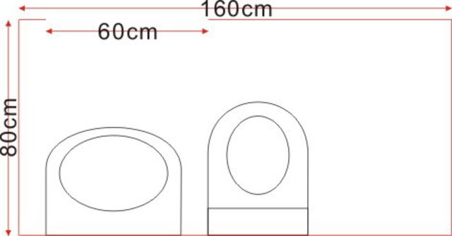

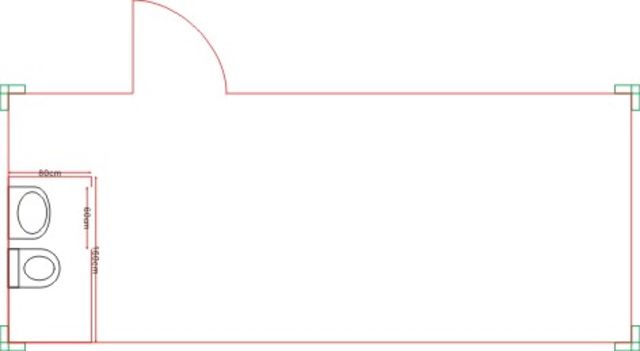

 樓主| 發表於 2016-12-27 13:11:36 | 顯示全部樓層
問了一貨櫃屋的~
20呎空貨櫃五萬(門六千、窗戶兩千五),加裝廁所,統一價四萬八,如果需要木板裝潢合計:十八萬五,運費另計,真的嚇到我了!
所以我打算一個貨櫃 + 一個門 + 兩個窗,廁所DIY...不知道能不能做得到?
下面是我的規畫圖,不知道廁所會不會太小?
材質目前還沒想到...
183
2708
98582
發表於 2016-12-27 18:02:20 | 顯示全部樓層
歡樂小雞 發表於 2016-12-27 13:11
問了一貨櫃屋的~
20呎空貨櫃五萬(門六千、窗戶兩千五),加裝廁所,統一價四萬八,如果需要木板裝潢合計: ...
按您的圖,廁所不要用「高長型」,改用「矮長型」。
這樣坐在馬桶上,前方較寬敞,比較舒服。
44
1623
60449
 樓主| 發表於 2016-12-27 19:11:37 | 顯示全部樓層
笨羊 發表於 2016-12-27 18:02
這樣坐在馬桶上,前方較寬敞,比較舒服。
留一個空間是要沖澡的!
