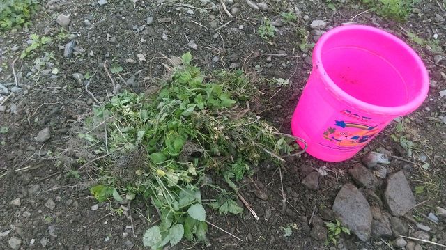

 樓主| 發表於 2016-12-14 11:09:48 | 顯示全部樓層
本帖最後由 歡樂小雞 於 2016-12-14 11:35 編輯
chen168 發表於 2016-12-14 09:55
你農地土壤是黃色的,那是沙地嗎?
蚯蚓不能在沙質及石頭地生活,那對它而言是千刀萬刮
我的是黃土+黃色岩石(感覺像化石,用力敲可以敲碎),乾的時候整塊地硬梆梆!
目前是有燒竹炭來扮土,但似乎沒有改善效果沒有很好....可能是量不夠吧!
eddieleu 發表於 2016-12-14 10:22
我都是廚餘菜渣等有機垃圾到處挖洞埋起來,過陣子蚯蚓就來了,又大又肥
看來每周蒐集的茶葉紮、果皮直接埋土裡應該會比堆液肥好...
等改善了土壤後再來堆液肥...

發表於 2016-12-14 11:43:48 | 顯示全部樓層
歡樂小雞 發表於 2016-12-14 11:09
目前是有燒竹炭來扮土,但似 ...
你拌竹碳入土前,有沒有先將竹碳敲碎成1~2公分以下的碳塊,並用液肥及菌肥浸泡個幾天;
將竹碳作成生物碳才混人土中,沒泡肥的碳入土可是會吸走原本土壤中的肥份,土地會更貧脊

 樓主| 發表於 2016-12-14 13:13:46 | 顯示全部樓層
chen168 發表於 2016-12-14 11:43
將竹碳作成生 ...
因為不是專業燒炭,燒出來的碳不是很大塊,一大半都已經是灰了...
哇!原來有這招ㄚ!
原來要先泡有機液肥,這招學起來...

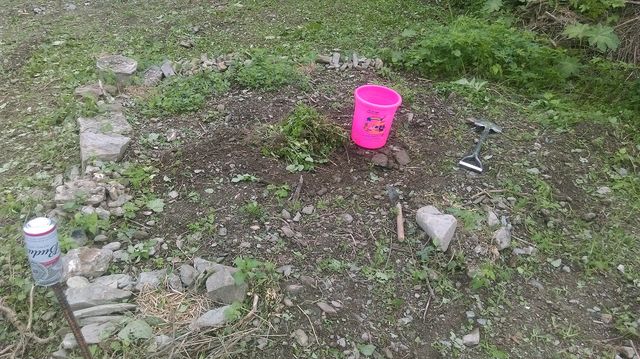

 樓主| 發表於 2016-12-14 16:47:06 | 顯示全部樓層
FlyNews 發表於 2016-12-14 14:58
就把素食/肉食類的廚餘一直不斷的埋進土裡就好了! 但避免太油和太大塊的東東.
也可翻土後把雜草/落葉埋進土 ...
我的雜草是一堆堆的,腐爛之後感覺只有表層5公分以上的土變化,以下的土似乎沒有變好。
如果除草後將雜草挖洞埋起來,會比較好嗎?
桂竹若沒有燒炭整枝埋下去應該要等到天荒地老吧。

發表於 2016-12-14 22:47:20 | 顯示全部樓層
本帖最後由 FlyNews 於 2016-12-14 23:02 編輯
歡樂小雞 發表於 2016-12-14 16:47
桂竹若沒有燒炭整枝埋下去應該要等到天荒地老吧。 ...
綠肥都這樣, 把容易長的某種農作物(綠肥作物)種下去,
有些綠肥可能可以採收,也可能不採收,就把它翻土埋下去即可!
既然有天生的雜草,也同樣是翻土埋下去即可!
若翻土只翻到表層5公分,就同樣只有那5公分有綠肥。
至於桂竹....算是大塊的東東,這就沒辦法了!
底下的綠肥是農業專業,自己搞就依相同原理盡量偷吃步....若沒有適當的機具,翻土會蠻辛苦的....
翻土一次埋愈多綠肥,就有愈高成本效益。所以,專業的還要挑掩埋時間點。這是為了產能。
http://book.tndais.gov.tw/Brochure/pub2-12.htm
(四)利用方法及施用時期:
田菁在利用上以增加土壤有機質含量為目的,故耕耘式掩埋至今仍為農村普遍採行的方法。施用時期以生草產量達到最高,而莖葉柔嫩多汁尚未木質化時最佳,過早過遲均不宜,一般一期作播種後約60~80天,二期作及夏季休閒期約50~60天為掩埋適合時間。耕耘掩埋深度以10公分較為理想,且土壤保持較高水分含量,可加速綠肥植體的腐熟分解。
若是果園,可參考這篇找適當又好種的特定草
匍根大戟等5樣草種可抑制火龍果園區雜草
http://www.2home.com.tw/bbs/foru ... &extra=page%3D1
其實,雜草也只是人類不喜歡的草而已...但同樣是碳水化合物。

 樓主| 發表於 2016-12-15 10:30:52 | 顯示全部樓層
FlyNews 發表於 2016-12-14 22:47
有些綠肥可能可以採收,也可能不採收,就把它翻土埋 ...
我的面積不大,三分之二是斜坡,不適合農機...
應該只適合用圓鍬挖一挖、埋一埋了...
現在才知道,挖越深,才會有越多的成果,以前都以為只要雜草堆一堆,下面土壤都會變好!
