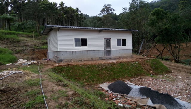

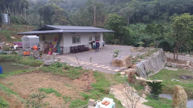

 樓主| 發表於 2020-3-23 15:03:30 | 顯示全部樓層
本帖最後由 eric929 於 2020-4-1 09:54 編輯
抱歉!資材室已蓋好很久了!
只是不知道為何過了3年了,
此版又被提出來討論.
最近較忙,無法一一回覆,請見諒!!

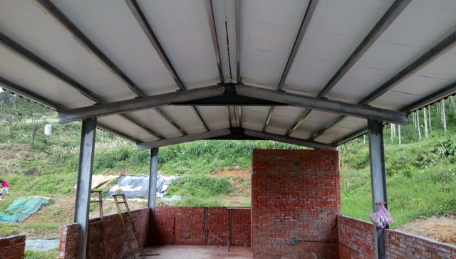

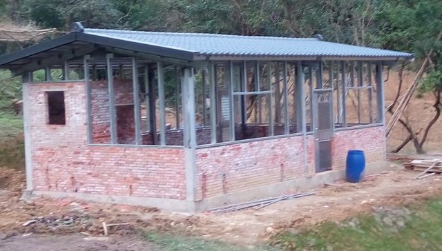

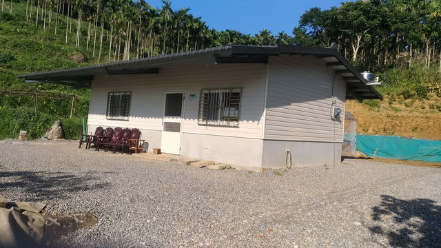

 樓主| 發表於 2020-4-1 09:40:49 | 顯示全部樓層
chauhsin 發表於 2020-3-30 23:52
偷偷問一下 大概花費是多少
整地 . 資材室下側 1M 磚砌水泥 ,
上側全白鐵三明治烤漆板加 100*200 工字鐵主樑 .
氣密窗*3大1小 .
水電管路 . 浴廁設備 . 電力申請
約莫85萬之內 .
~~~~ 青山無所爭 福田用心耕 ~~~

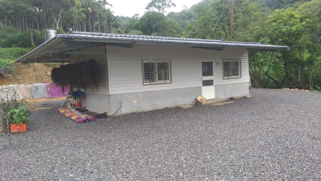

 樓主| 發表於 2020-4-9 18:09:57 | 顯示全部樓層
ykcview 發表於 2020-4-1 11:24
請教eric929大,
您資材室外面地面是鋪碎石子,石子下面有特殊處理嗎?請問會長雜草嗎?
會長草,要長拔才可保持,鋪了水泥,資材室就不合法了!
